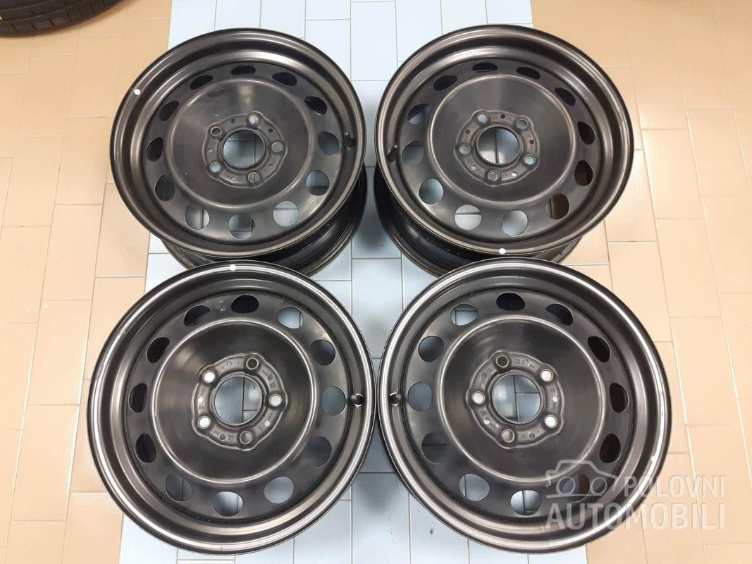

Desmo 0 Posted January 9, 2021 Report Share Posted January 9, 2021 (edited) 7Jx16 ET47 Ovakve ja imam, tj bile su na autu kad sam ga kupio, isto 320d 150ks. Jedino da te tvoje jebu zbog ofseta ili se neko pravio pametan pa stavio kocnice od 330 https://www.polovniautomobili.com/felne-ratkapne/13942820/celicne-felne-bmw-16-5-x-120?ref=search-normal&position_ref=3 Edited January 9, 2021 by Desmo Link to post Share on other sites
DaSt 0 Posted January 9, 2021 Report Share Posted January 9, 2021 4 minutes ago, Desmo said: 7Jx16 ET47 Ovakve ja imam, tj bile su na autu kad sam ga kupio, isto 320d 150ks. Jedino da te tvoje jebu zbog ofseta ili se neko pravio pametan pa stavio kocnice od 330 https://www.polovniautomobili.com/felne-ratkapne/13942820/celicne-felne-bmw-16-5-x-120?ref=search-normal&position_ref=3 Pa i na nekim sajtovima gledam, upravo stoji ova mera koju si naveo. Moguće da je nešto čačkano, otkud znam. Vulkanizer mi kaže da mi nije taj et, tj. da dubina nije dobra. Sve u svemu, ja ću da kupim ovaj et 47, pa će valjda biti ok. To je i fabrički izgleda preporučeno. Tad ako ne valja, onda bar znam da nije do felne. Link to post Share on other sites
Desmo 0 Posted January 9, 2021 Report Share Posted January 9, 2021 Izmeri prednji disk usput cisto da znas na cemu si, 300 mm je na 320d, 325mm na 330d. Link to post Share on other sites
Sale-Sombor 0 Posted January 9, 2021 Report Share Posted January 9, 2021 Moras bar 7 jota felnu da kupis, ova od 6.5 jota je uska i zbog toga i ET ide vise unutra prema disku Link to post Share on other sites
Desmo 0 Posted January 9, 2021 Report Share Posted January 9, 2021 Moj stavet ti je nadji ovakve felne, mnogo su lakse od celicnih jer su kovane, a cena im nije neka jer ih ljudi ne vole 80-100e Link to post Share on other sites
DaSt 0 Posted January 10, 2021 Report Share Posted January 10, 2021 Viđao sam to ranije na oglasima, znam da nisu nešto bile skupe, a meni deluju ok. Napravio sam dogovor danas sa nekim vulkanizerom, dam mu ove moje od 6.5J ET42 i 2.000 dinara za njegove od 7J i ET47. Sutra montiramo. 😀 Link to post Share on other sites
