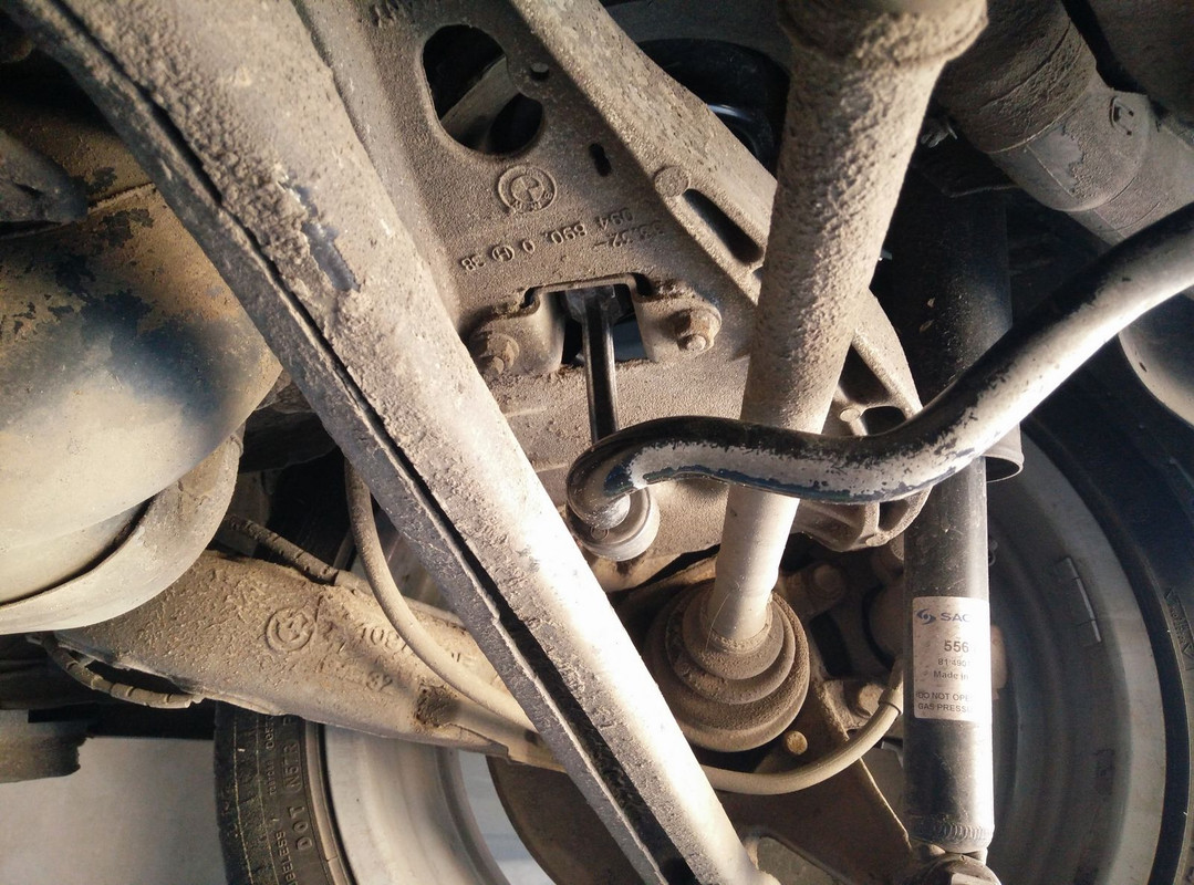

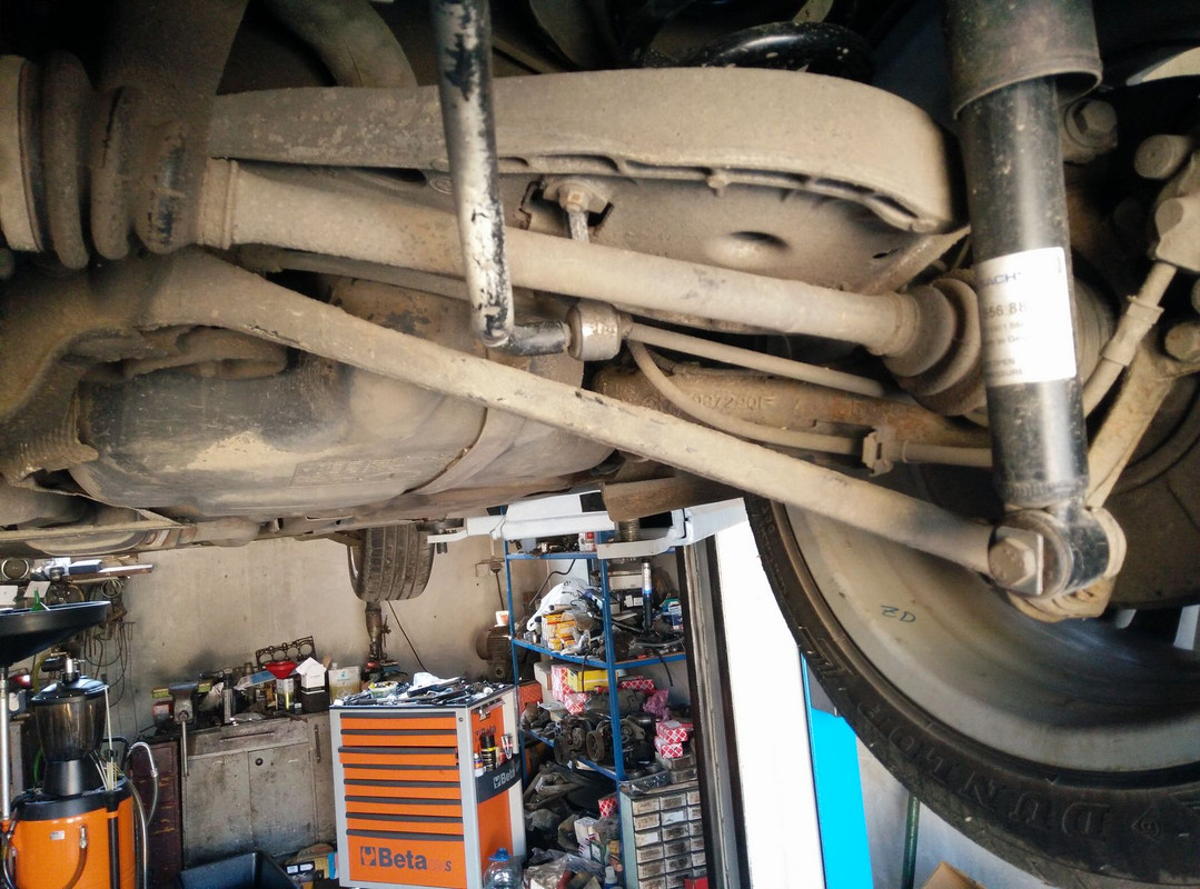

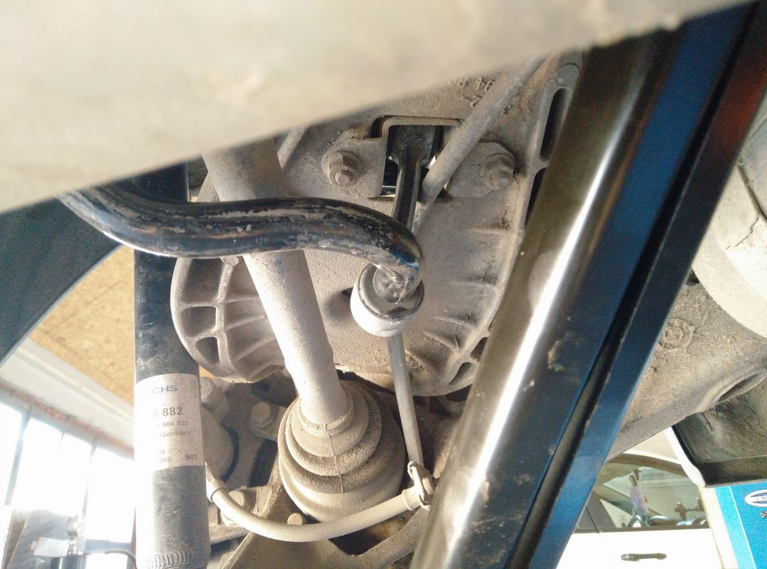

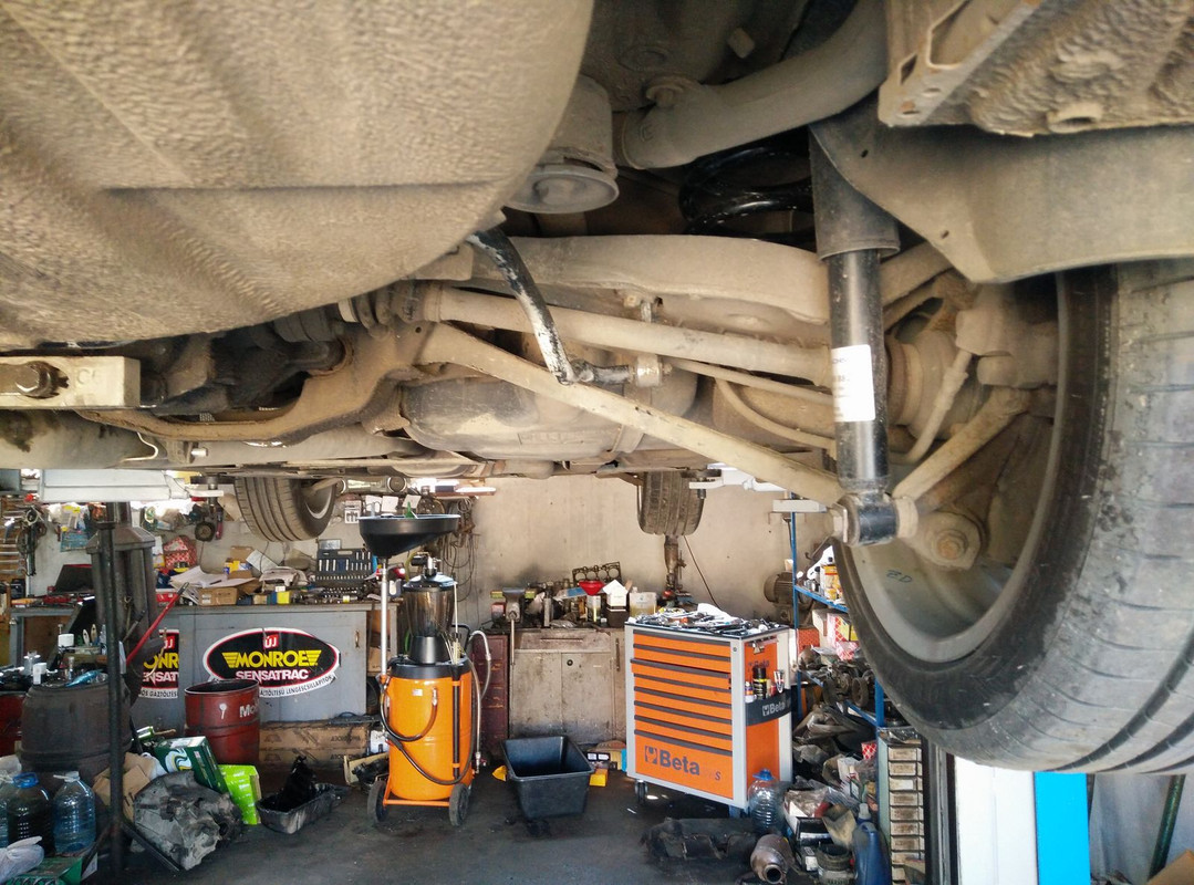

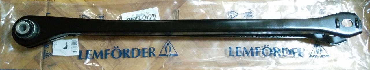

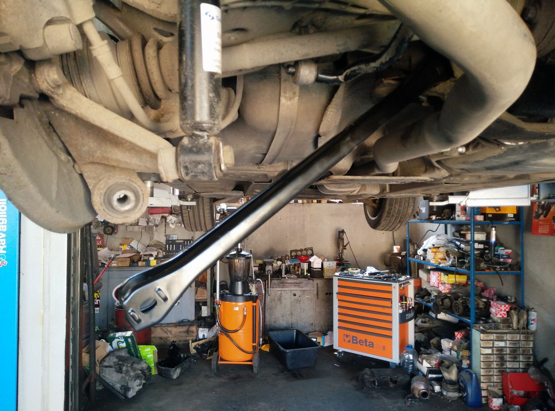

Zamenjen stabilizator i zadnje levo donje rame ( bilo je krivo prema gore, pa je zato zglob stabilizatora stalno udaralo o gornje rame i na kraju iskrivilo stabilizator ).
Sad lepo stoje i stabilizator i zglobovi na obe strane - nista se ne cese.
Visina zadnjeg dela mi je bas kako sam zamisljao. Sad moze da se pakuje ponovo za kamping - do plafona :)
Bio sam u Novom Sadu u "NS Kedi" na optici, ali i dalje nemam srece, zadnji levi tocak ne moze da se nasteluje. Minus i plus je ok, ali tocak je okrenut malo prema desno. Ovi na optici pokusali svasta ( mucili se sat vremena na tom tocku ) ali nisu uspeli da ga vrate jos malo prema levo. Sve preporuke za njih, trud cenim 110%. Nisu mi naplatili optiku zadnjeg trapa, i dogovorili smo se ako uspem da resim da dodjem opet, uradice mi gratis. Sutra nazad u radionicu pa da vidimo sta moze. Bas me nervira, narocito sto ovaj problem verovatno postoji od dana kupovine vozila. Bio sam vise puta na optici u Beceju, ali me niko nije na ovo upozorio - svi samo steluju napred a prave se pametni da nazad nemoze na E46 .... mislim. Ovde sam lepo dobio i odstampane parametre sta je radjeno i kako sad stoji.

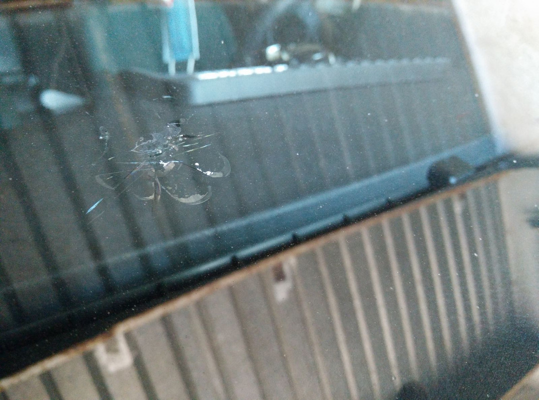

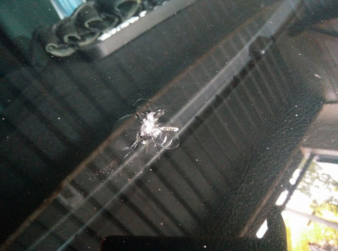

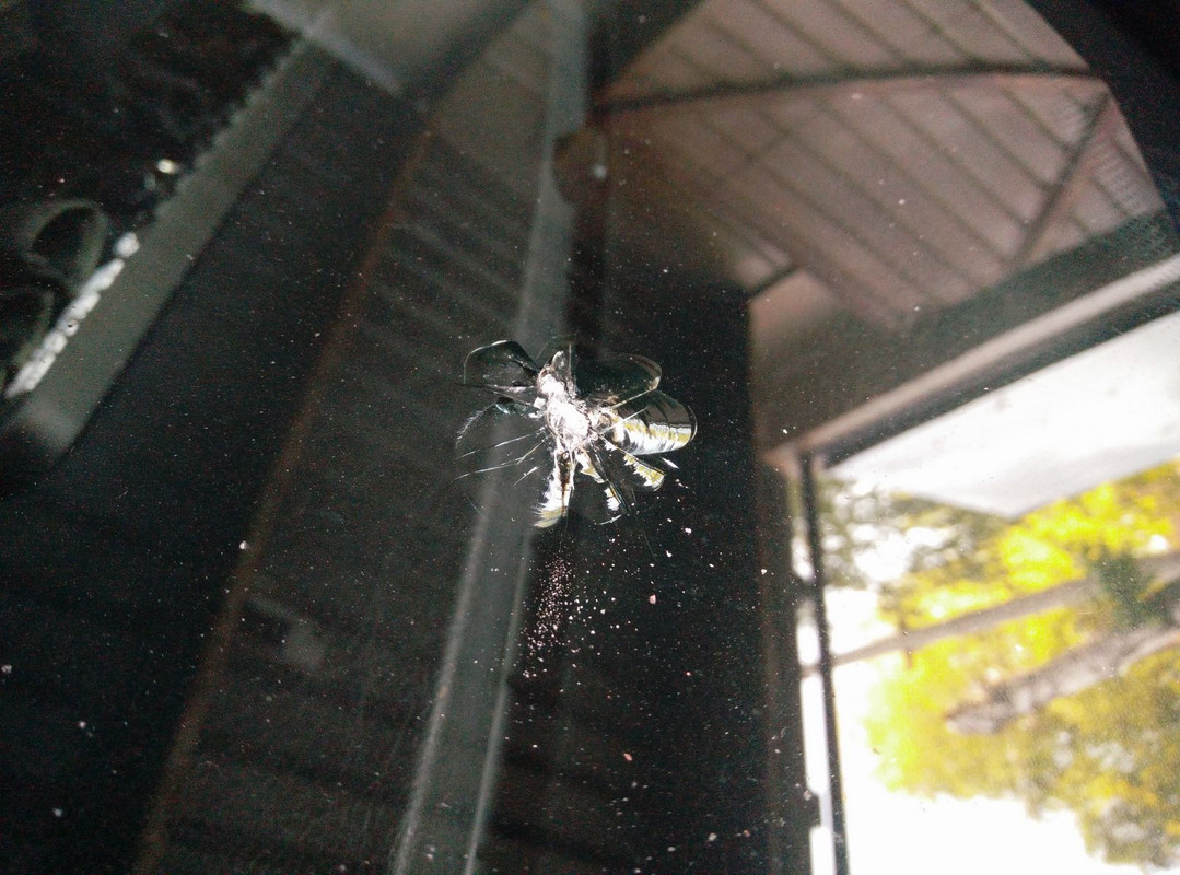

Posle bedaka u pogledu neuspele optike, u povratku za Becej dobio novi poklon od kamiondzija i odrzavanih puteva - kamencugu ... Kamione izbegavam u velikom krugu, ali ovaj je dolazio iz suprotnog pravca - ja 90, on 90 ... a kamen ko zna. Doslo mi da zaplacem od besa. Sreca u nesreci nije mi u vidokrugu dok vozim. I to je sanirano, nadam se da nece dalje da se siri.

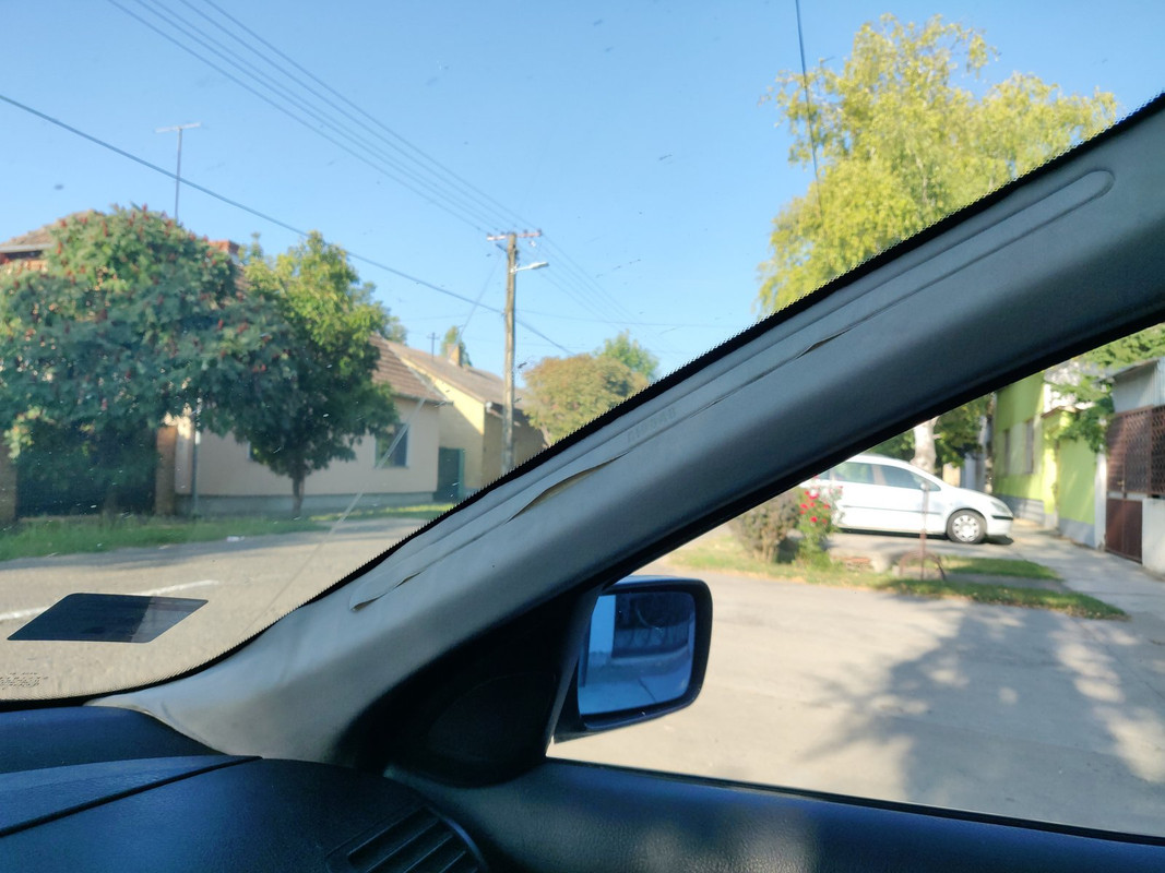

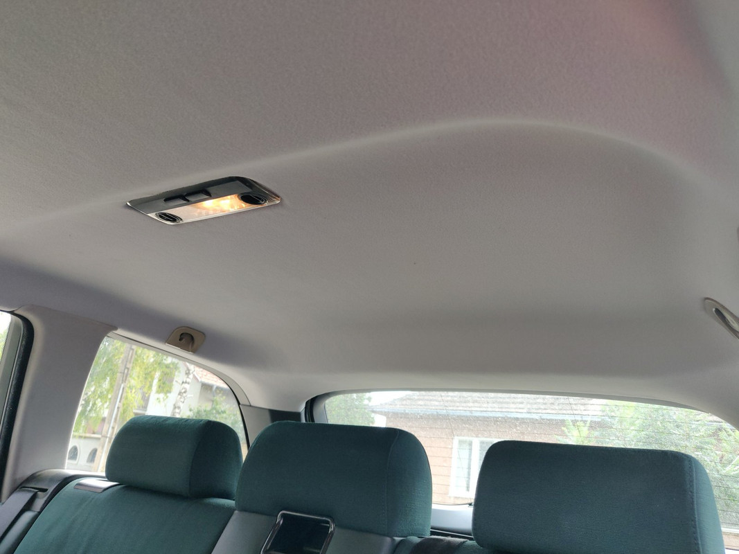

Godine nas sustigle ... Pre par nedelja primetim da se u gepeku spustilo nebo ... I tako krene pretraga za majstora, i slucajno saznam za neke mladice u lokalu koji su nedavno otvorili praonicu i rade i presvlaku neba. Za karavana traze 8500 a za sedana 7500. Gde god sam zvao ( NS, BG ) cene su ok 80 eura pa navise, i treba da se ostavi auto na par dana ... A tooo nevolem ... Auto sam im ostavio u nedelju ujutru tacno u 9 ( bio sam skeptican da ce otvoriti u nedelju tacno u 9, ali sam sam se pozitivno iznenadio ). Sutradan ujutru u 9 sam ga vec vozio. Zasad deluje odlicno, a ostalo ce vreme reci ... Zamolio sam ih mi srede i A stubove, sto su i uradili extra za dodatnih 1000 dinara.
Ovako je bilo pre intervencije :
Sent from my ONEPLUS A6013 using Tapatalk
Link to post
Share on other sites

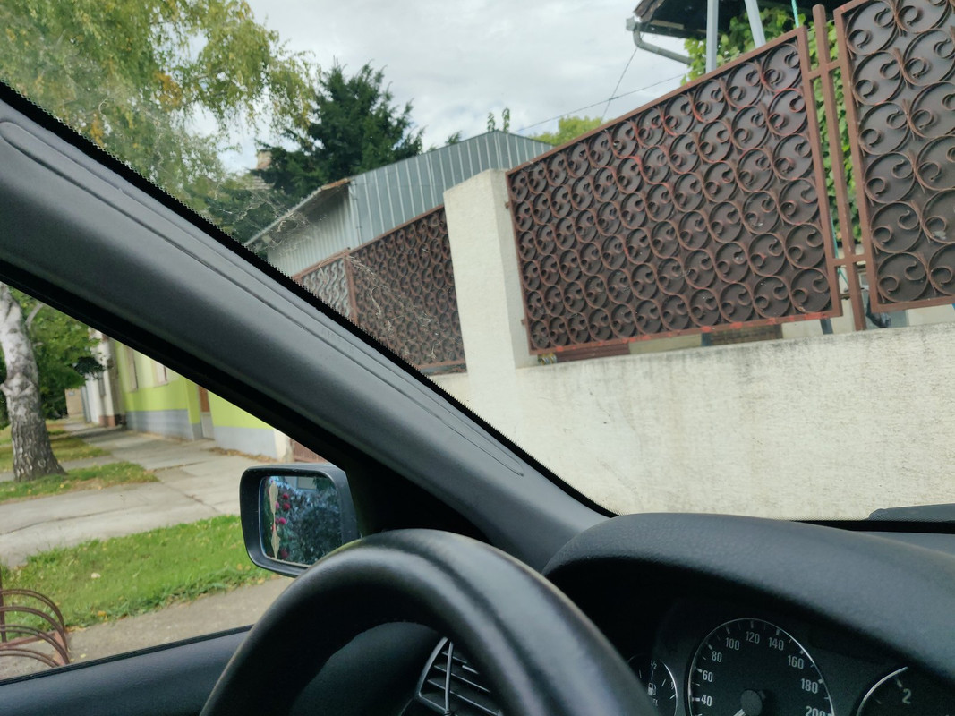

A ovako je sada :
I jos jedna bitna stavka ( bar u mojoj knjizi ) : uvek zapisem kilometrazu kad ostavljam auto kod majstora ( znam, znam, al moj auto moja pravila ), nisu na njemu namestili ni 100m, a u 80 posto slucaja bar po mom iskustvu svi malo ili malo vise provozaju auto. A toooo nevolem.

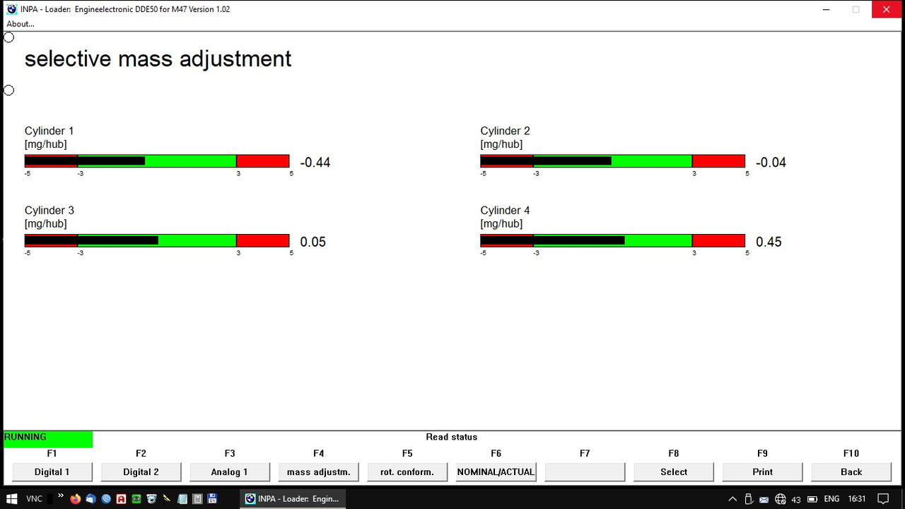

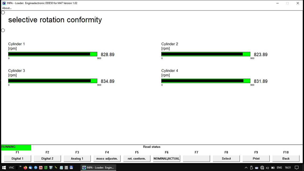

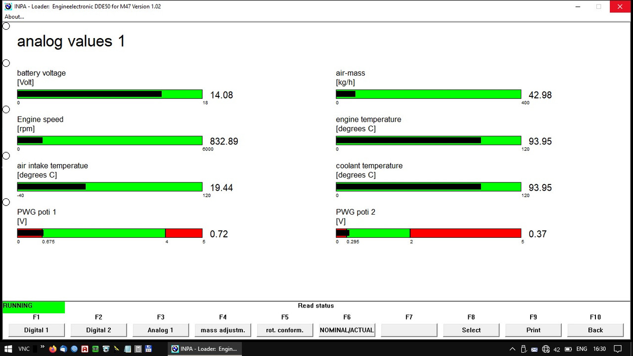

Auto se voza, vracene letnje felne, pa morao da resetujem TPM sistem preko INPE ( nemam dugme ), usput proverio dizne i eto ... kanda mora na remont :
Najblize mi je Bosch servis Zeravica iz Novog Miloseva, cim sklopim vreme teram na pregled i remont.

Moze li neko ko se razume u INPU da mi kaze da li treba da proveravam dizne, ili samo tripujem?
Juce sam proveravao dizne na INPI ( slika u postu iznad ) posle krace voznje u gradu. Motor bio na oko 70 stepeni.
Danas sam se provozao jedno 100km, i dok je motor bio vruc ( iznad 90 stepeni ) ponovo proverio dizne u INPI ...
Hvala unapred za svaki konstruktivnan komentar!
