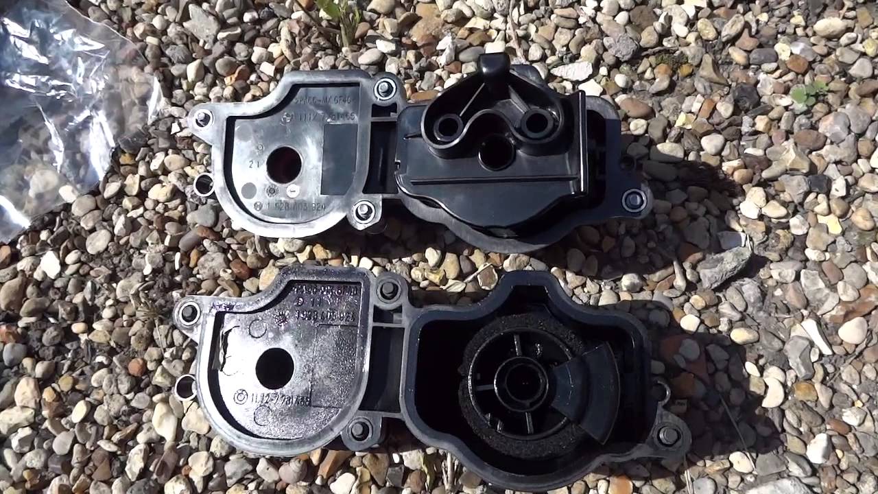

E46 2004 Separator uljnih isparenja

Same story :) Pa znam da moze ali nije 100 dukata a remontovao sam  turbo pa mi je zao da ga drljam jos uvek a i auto pitaj boga kolko je presao tako da ono, plus gradska voznja 90 posto vremena, vrucine, kvalitet naseg ulja, bolje svaki put :D

Drugaru je pobegao 1.9tdi zbog takvog filtera, bio zapusen, nagurao pritisak u karter i otislo ulje kroz turbo u motor. Izgoreli klipovi, otislo sve u ******* zbog 1500 dinara.

Sad sam promenio ponovo separator i stavio filcani. Vortex je apsolutni užas, zaliva nenormalnim količinama ulja turbinu i sve ide u usis! Ne razdvaja uljna isparenja od ulja kako treba, samo propušta dalje.
