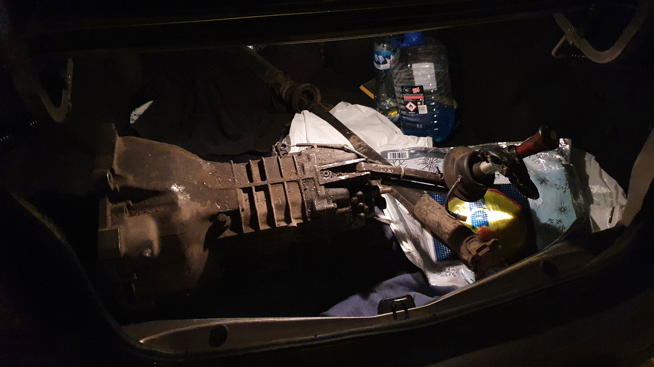

Uzeta je fabrička ručica menjača, tzv. "pečurkica" ako se ne varam. Rupe od plina su zatvorene. Vozačevo sedište je ispravljeno i popravljeno. Bilo je iskrivljeno i skelet sedišta je pukao na 3 mesta. Zahvaljujući @Indorile sada imam čitav IS lip na gepeku :). Sem toga nije ništa konkretno uradjeno na autu. Jurimo se sa gremlinima koji nalivaju gorivo u cilindre kao da je džabe hah. Izgleda da davač temp. vode ka kompu ( plavi ) ne radi, šalje informacije kompu da je motor hladan stalno i zato stalno naliva gorivo. Zaleće se u obrtaje na leru, nekad čak i na 2,500 obrtaja, izgleda da opet negde vuče falš. Počela je da se javlja pumpa goriva u rezervoaru pa cvili do iznemoglosti. TPS je mrtav kao konj. Auspuh je kod srednjeg lonca bušan kao rende i truo. Bruji i glasan je na stranu što loše utiče na rad motora. Za sad treba zameniti pumpu, TPS, davač temp. , rešiti auspuh i videti onda gde smo i šta je dalje problem. Dizne verovatno piške gorivo pa ćemo i njih zameniti u nekom momentu. Svećice su crne kao čemer od viška goriva i to je za sad najveći problem. Ubija i mene kad ga upalim, a kamoli hronične bolesnike...
