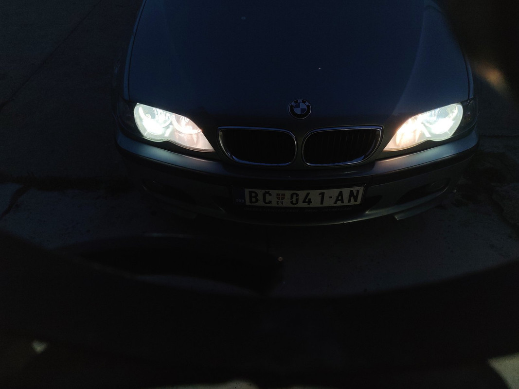

Stigle "bele" halogen H7 sijalice ... nesto su belje od obicnih ali nisu bele kao LED ( sto je bilo i predvidivo )
Na zadnje 3 slike na desnoj strani je stara OBICNA H7 sijalica a levo je nova BELA H7 sijalica
