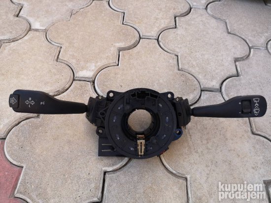

drdrksa 0 Posted September 19, 2018 Report Share Posted September 19, 2018 Pozdrav svima, Listao sam forum, ali nije mi bas najjasnije. Pitanje glasi: Da li je moguce na BMW 320d e46, 2001 godiste karavan, koji fabricki nema Board Computer ugraditi isti tako sto se kupi ovo i posle se aktivira softverski? Ako je to moguce, da li odgovara bilo koji ablender za e46 sa bc dugmetom ili se mora voditi racuna o izboru po broju dela ili kako vec? Koji softver se koristi za aktivaciju, naravno ako je to moguce? Link to post Share on other sites
DangaraBMW 0 Posted October 7, 2018 Report Share Posted October 7, 2018 Samo stavis rucicu za dugmetom za BC i na BMW Scanner-u 1.4.0. udjes u opciju IKE i aktiviras BC i sve radi Link to post Share on other sites
