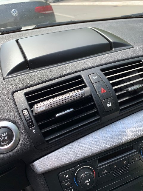

Takkyy 0 Posted October 21, 2019 Author Report Share Posted October 21, 2019 Nastavak radova... Danas smo kod Bate zamenili zadnje pločice (prema indikatoru trebalo je da se menjaju za nekih 4500km, bolje ranije nego kasnije) i aktivirali smo LRS (senzor za svetla/kišu). Probali smo ga, naravno, vodom i sve fercera kako treba, slike ispod: Takođe, aktivirali smo elektrohromatski retrovizor koji je ugrađen kada i šoferka: Zadnje zavesice još uvek nisu stigle, čekam odgovor od Stefanovića da vidim šta se dešava (prošlo više od dva meseca od narudžbine). Trenutno skupljam ostatak komponenata za fabrički alarm (tražim prekidač za haubu, nov je prilično skup) i naravno prednji PDC koje niko u Srbiji nema ili ih jednostavno mrzi da traže... 😁☺️☺️ Link to post Share on other sites
