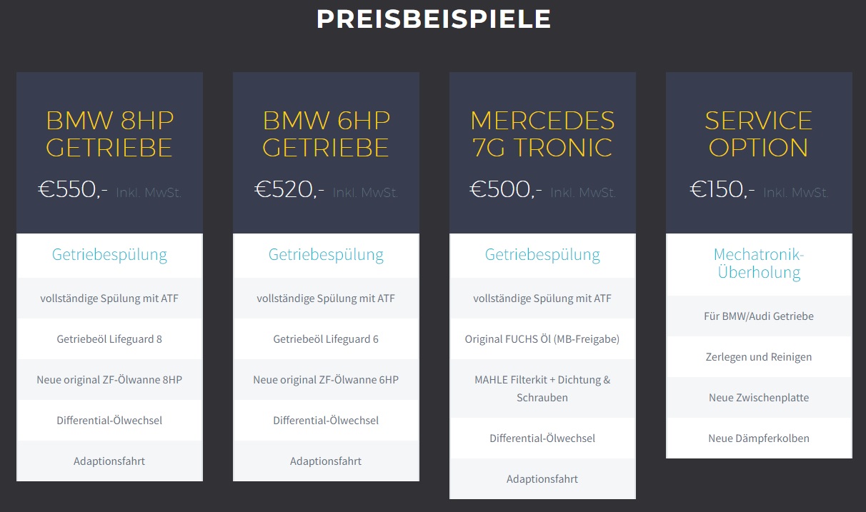

a pak drugi servis nudi sledecu opciju
Da li ovo uopste neko radi sve ovo kod nas? Da li ispira menjac bez Hemijskih cistaca (onda se koristi 20l ulja, ako je sa hemijom i starim uljem onda 10l - a hemija negativno utice na sve gumene delove)

Odradio sam servis (u postu gde sam pisao o opcijama, onaj koji BMW 8HP getribe, sa slike gde je primer cenovnika)
Prelaz iz prve u drugu se ranije osecao sada ne, i brze ubacuje u rikverc. Potrosnja je nekih 0.3l niza
