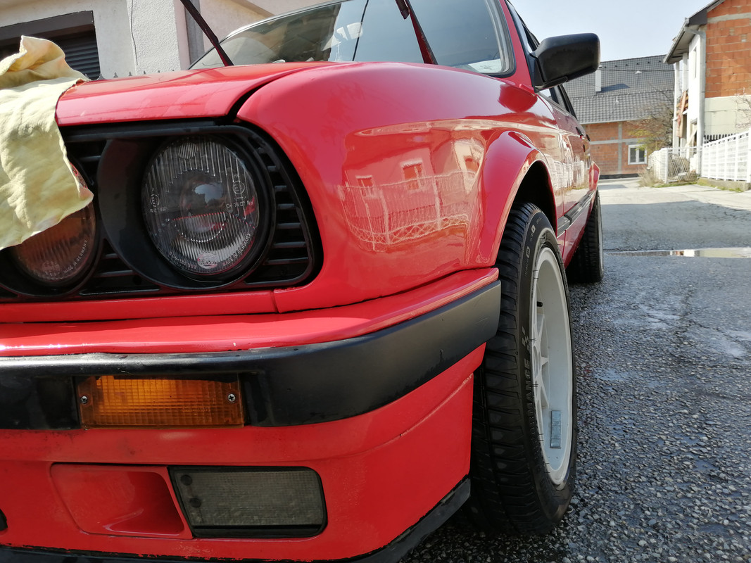

Malo voznje posle radova, jer je blok bio prso, i otuda svi problemi sa hladjenjem. Ubacen je isto M10.
Zamenjeno i ulje u difu i menjacu u toku ovih radova, vodena pumpa..
Hteo bih ubaciti obrtomer, a i predjena kilometraza na ovom satu mi je crkla. Nisam ispitao da li je sajla ili su zupcanici. Jurio bih da uzmem komplet tablu sa obrtomerom, sad kolika je razlika ukoliko bih uzeo od M40(ukoliko ne nadjem komplet ispravnu tablu od M10 kolika bi razlika u brojevima obrtaja i to, msm nije bas kao da mi je bas u potpunosti bitno al bih voleo da bude sto tacnije)?

Neke razlike postoje u cajgeru iz ranijih modela u odnosu na restajling model kome je pripadao M40. Mislim da eventualno probas pa da vidis kako se ponasa tokom voznje.
Inace kod zamene motora moras znati da ako nisi ispratio procedure, mozes imati probleme na tehnickom pregledu zbog ovih aktuelnih zakona koji se primenjuju samo u Srbiji.

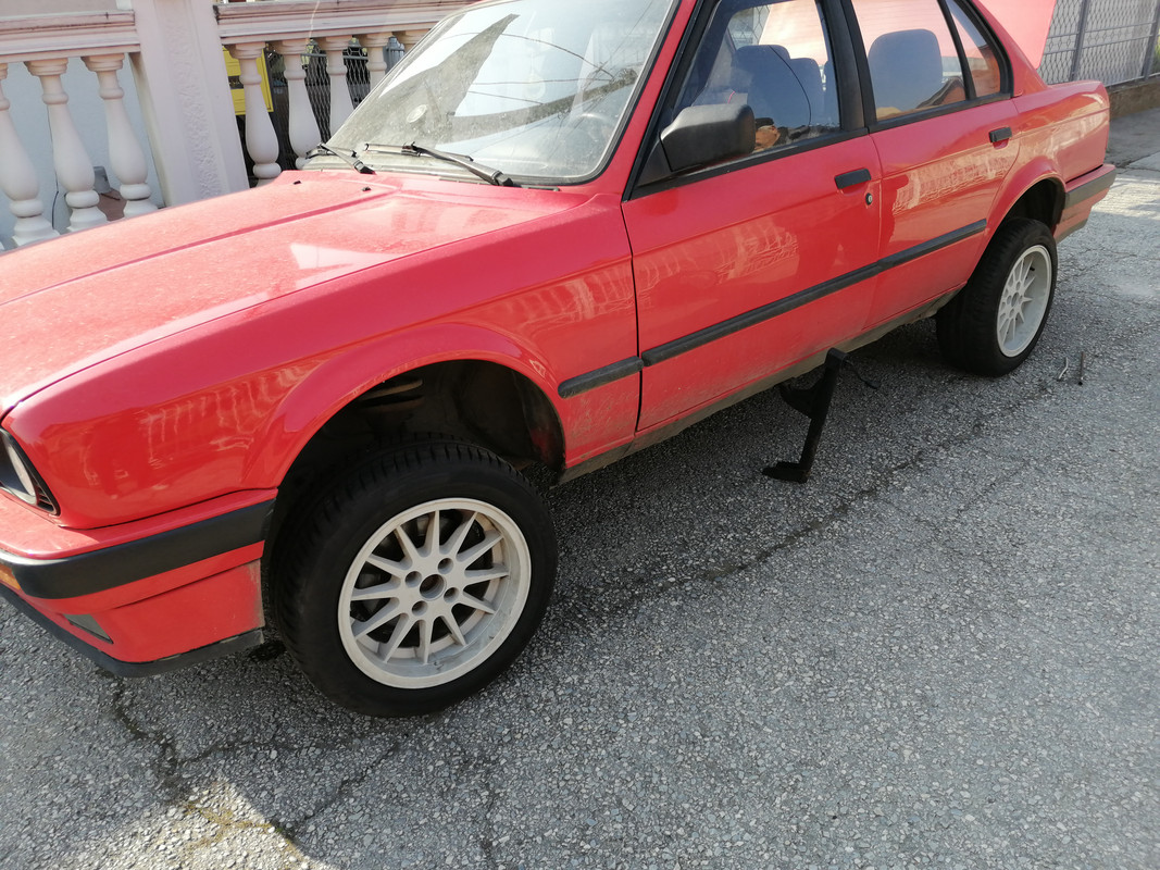

Rucnu dizalicu nikada ne postavljaj tako, vec napred na krak sasije ili na zadnji most.
Hvala na savetu @Elvir.
