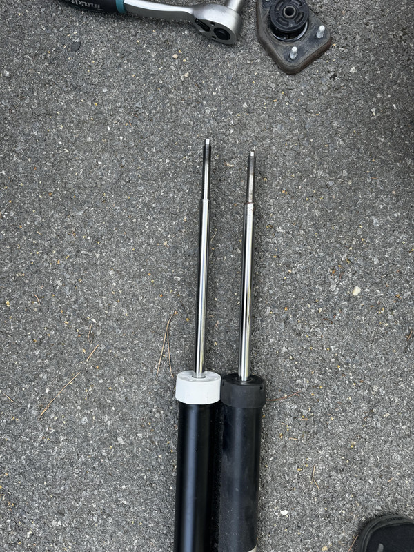

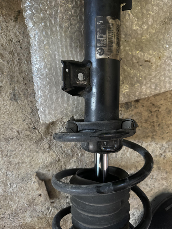

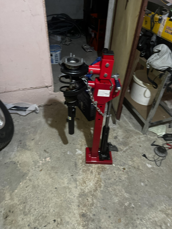

felnice legle odlicno,uzeo sam i sabijac opruga hidraulicni pa sam zamenio sam i sva 4 amortizera koji su bili prva ugradnja uz dosta muke i psovanja ali jbg prvi put to radim,stari znatno meksi od novih,prednji nosaci dosta sabijeniji od novih a zadnji za divno cudo kao novi

sabijac opruga 130 evra,vredi svaku paru,ovaj jeftini od 1000din je malo tezi za rad jer ne pasuje bas kako treba
