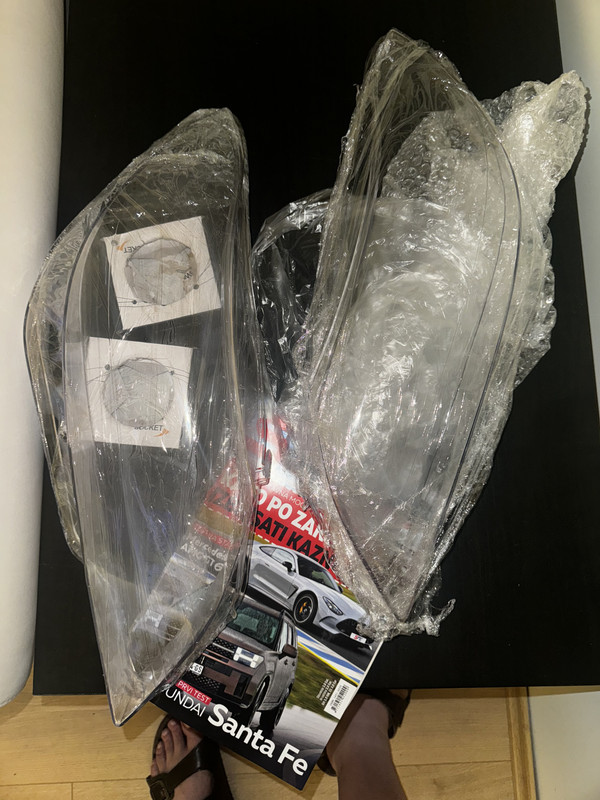

vasa 0 Posted October 21 Author Report Share Posted October 21 (edited) nova kineska stakla stigla 105 evra sa postarinom,narucis par stakala oni ih salju odvojeno,ne kontam zasto... ovaj led kinez je riknuo posle mesec dana pa cu da ubacim one cotton led prstenove,ova stakla stara su relativno ok ali imaju dosta ogrebotina od kamencica,jos ako nabavim ppf foliju providnu pa da je stavim odma pre ugradnje bilo bi top Edited October 21 by vasa Link to post Share on other sites

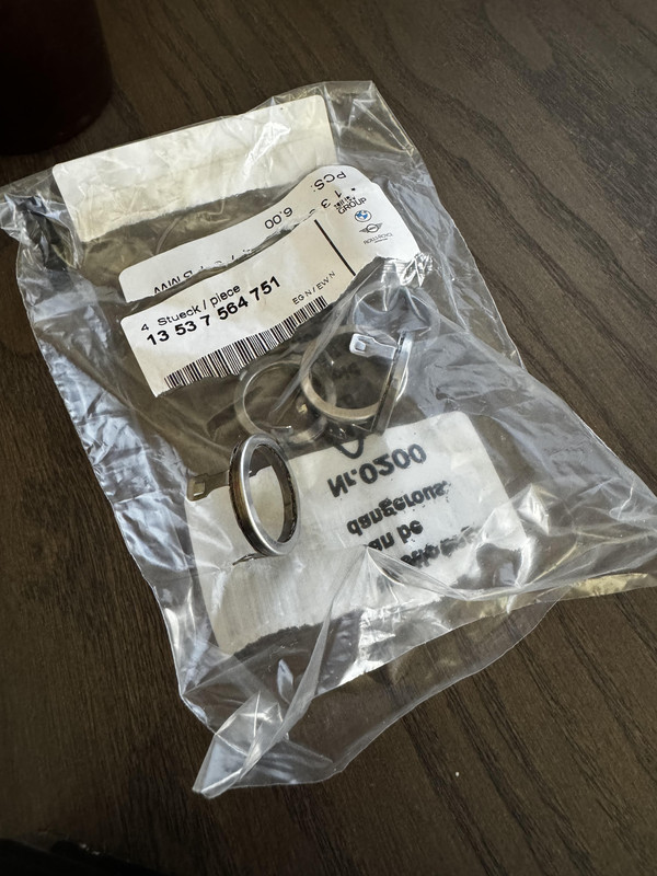

vasa 0 Posted October 25 Author Report Share Posted October 25 novi decoupleri za dizne po preporuci,narucio u 5 ujutru,poslali dhlom istog dana iz danske i onda jos 10 dana na carini kod nas,Schmiedman Bmw kazu da imaju najveci izbor delova na lageru u evropi Link to post Share on other sites

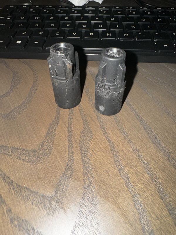

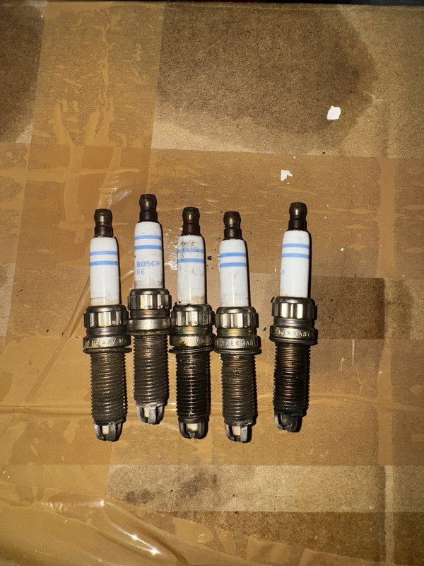

vasa 0 Posted October 27 Author Report Share Posted October 27 zamenio bobine bosch sa novim delphi i 2 nedelje kasnije hteo svecice da zamenim a ovi gumeni nastavci su se odvojili i zaglavili dole jer ih nista ne vezuje za bobinu osim tenzije materijala za razliku od jednodelnih bosch,moja greska da sam ih podmazao dielektricnom mascu verovatno se ovo ne bi dogodilo,za svecice je neophodna 12tougaona gedora od 14mm i stezu se na 23nm Link to post Share on other sites
