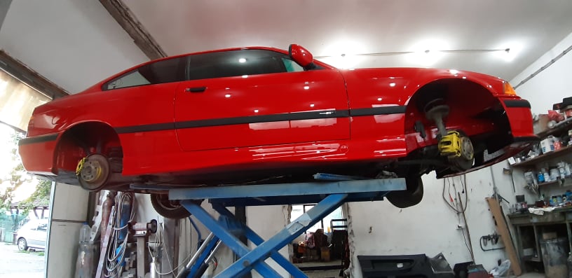

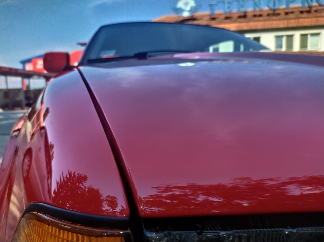

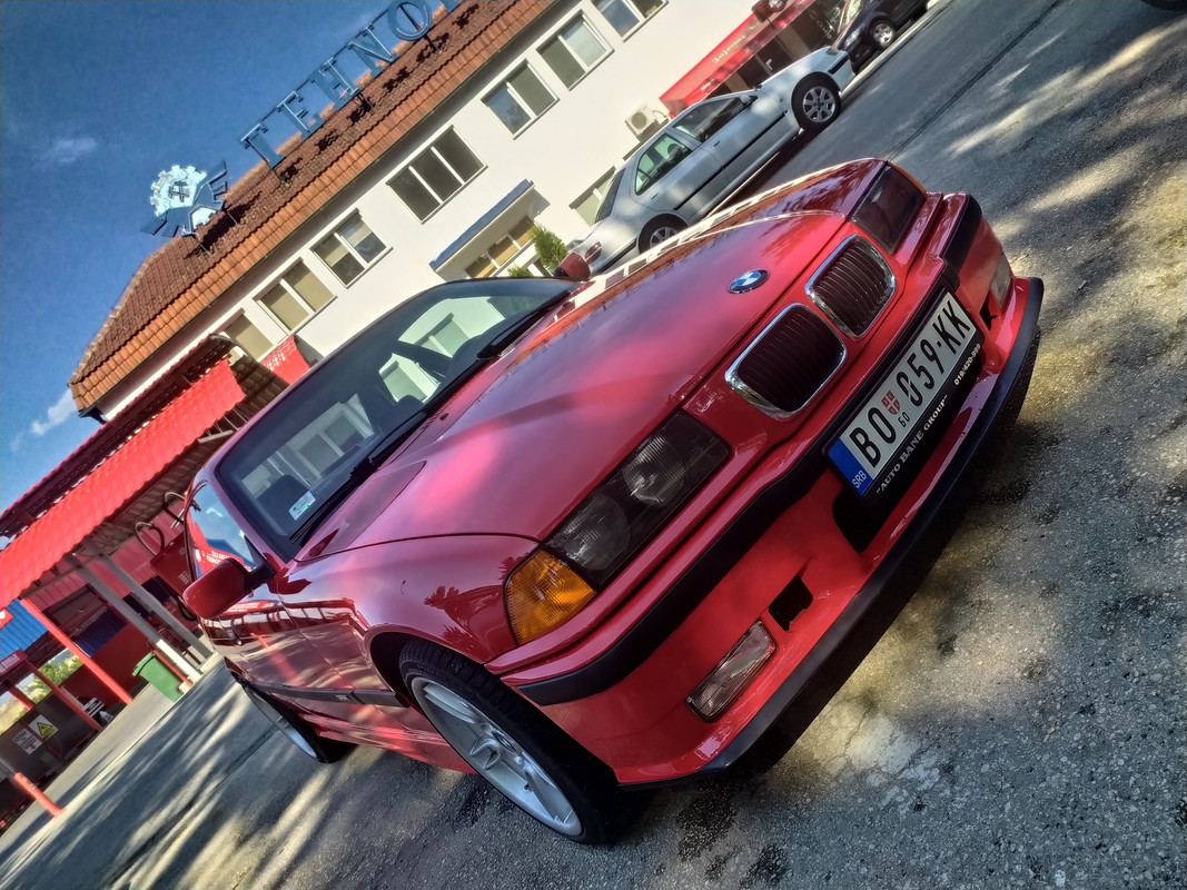

Ovakav je otisao na tehnicki danas...nasminkan koliko da prodje pa ce se zavrsavati sklapanje tokom vikenda :D

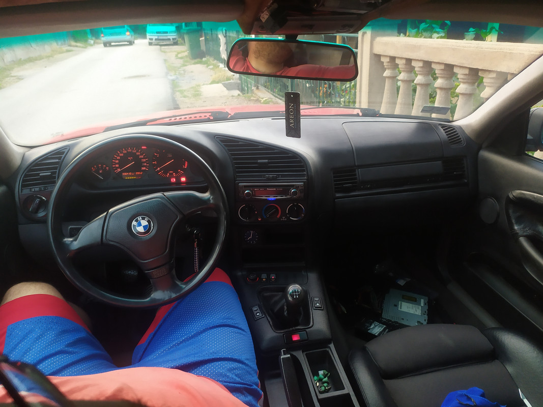

Magistralni put Zajecar - Bor, 30km duzine na kome svi voze 150+...juce kada sam se vracao I vozio sam 50 km/h s osmehom na licu ^^
Sav trud I odricanje se na kraju isplatilo, ni na sekund nisam pomislio da sam pogresio sto sam se upustio u celu ovu pricu. Bio sam skeptican oko svega, bilo je iskusenja kojekakvih Ali na kraju svako svojim zalaganjem do maximuma je doprineo da prica svede kraju. Sledi nedelju dana pauze a onda krece styling ^^
Ala si nas uskratio slikaaaa. Brat nam slika srafove iz dva ugla a sad dve slike pa ko nas j. Al razumemo te ne mozes se nagledati i navozati. Svaka cast na trudu i radu i ocekivalo se da ce ispasti ovako dobro. Domagoj Dukec  je na aparatima kad je video kako izgleda e36 vracen u izvorno stanje :D
Bice slika obecavam, Ali pravih.... pokusavam da se uklopim sa kolegom da odemo da mi slika auto negde kako valja. Ja sa mojim telefonom kad slikam auto ispada roze, zato necu ni da pokusavam. Uzivo je potpuno druga prica, ljudi su I ostali sokirani kada su ga videli 😊

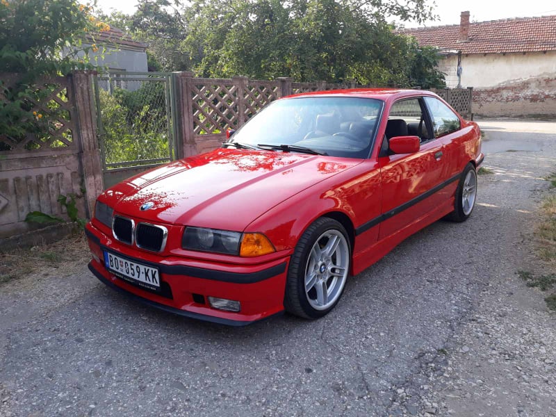

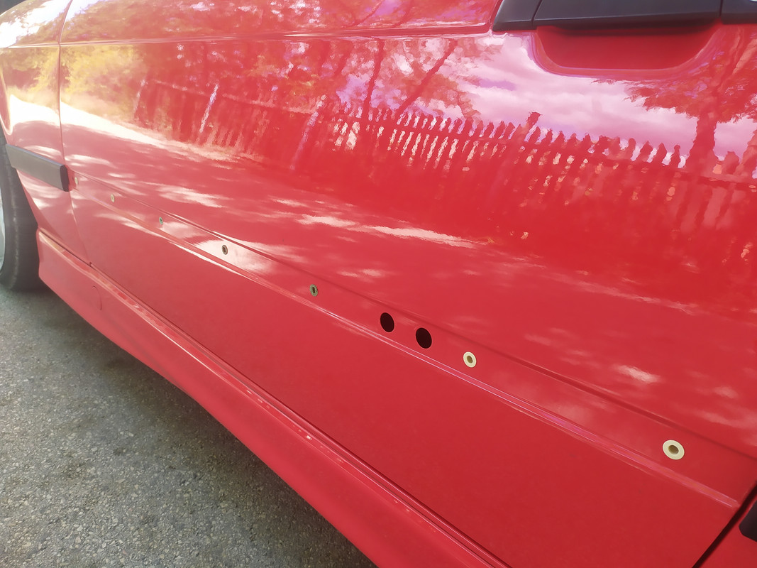

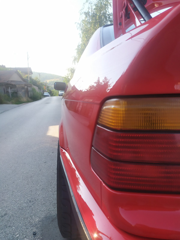

Hvala hvala...ali ima dosta problema...s obzirom da pragovi nisu OEM na suncu se izdeformisu totalno pa se uvece vrata i stoje kako treba (stoga ce to morati da se menja), lajsne takodje nisu oem vec su replike from dimitrovgrad stoga ce ili morati da se skrate malo da ne bi udarale u krilo i ispadale kada se ugreju na suncu ili da se menjaju sa originalnim.

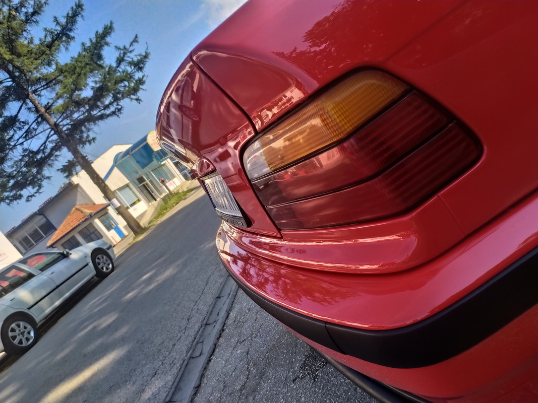

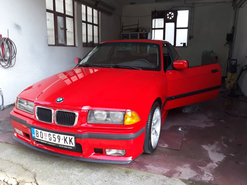

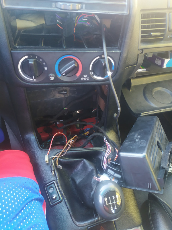

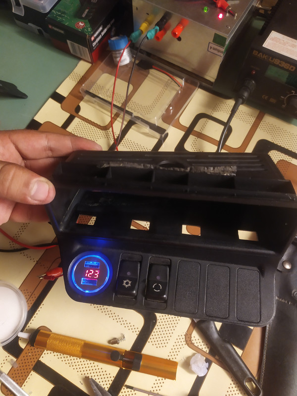

Evo jos par slicica....danas sredjena kompletna signalizacija na autu (bukvalno svaka sijalica radi) i ubacene i povezana elipse pozadi (znam da je ruzno, ali vec su postojale rupe za njih stoga ce biti tako neko vreme dok se ne uzme nova daska pozadi :)
Limarija I farbanje su brutalno odradjeni, zbrzalo se na kraju dosta pa je ostalo gomilu detalja da se uradi oko estetike Ali to cu natenane sam da resavam. Generalno ne zalim ni dinar sto sam ulozio.

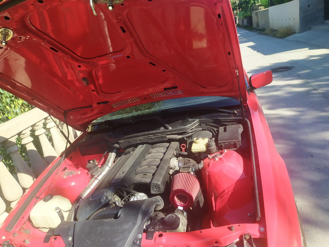

Ako su pristojno ugradjene elipse ja ih nebi skidao svakako su kvalitetnije od fabrickih za e36,i jedan savjet skini ovu pecurku,i stavi fabricku kutiju i kn panel filter da taj motor prodise
Napisao sam zasto sam stavio pecurku, nosaci kutije za vazduh nisu od m50 jer je ceo motorni prostor od IS-a ubacen I ostali su njegovi :)

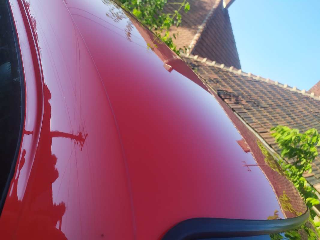

Nakon visecasovne muke da se upasuju kineske lajsne nekako sam uspeo da ih namestim 😎

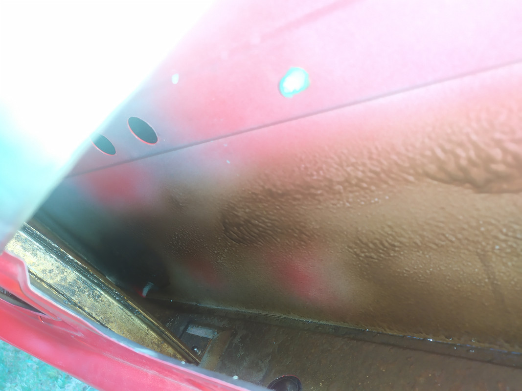

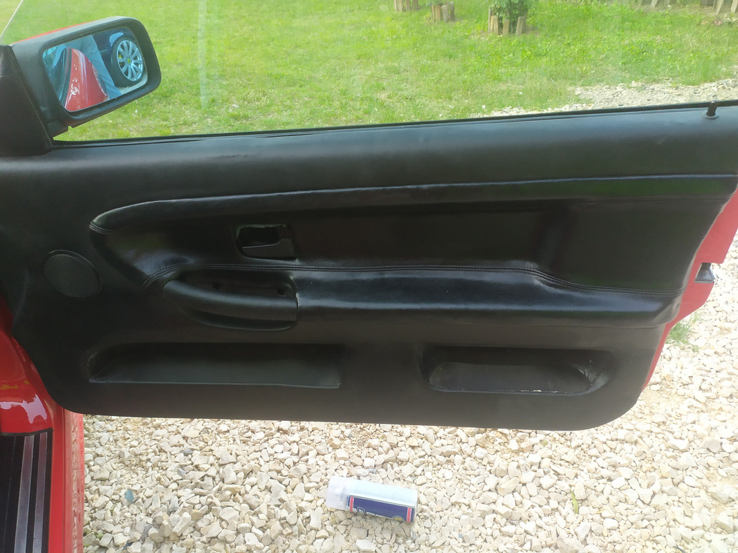

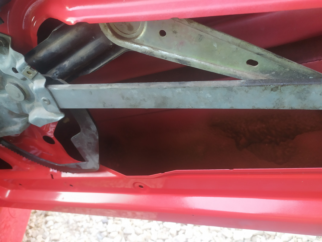

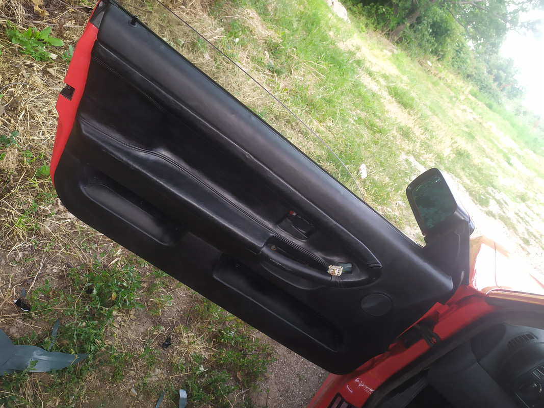

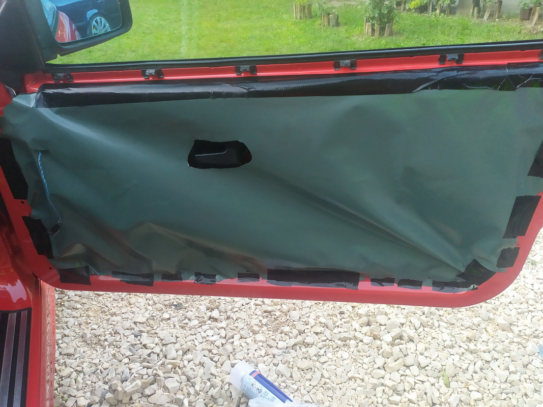

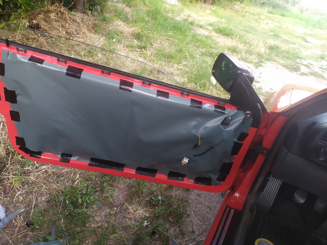

Ujedno skinuti tapaciri , naprskana vrata voskom iznutra, postavljen najlon izmedju vrata i tapacira i sve vraceno na svoje mesto :)

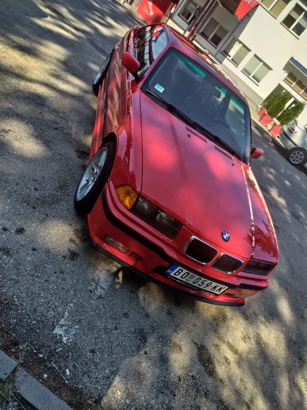

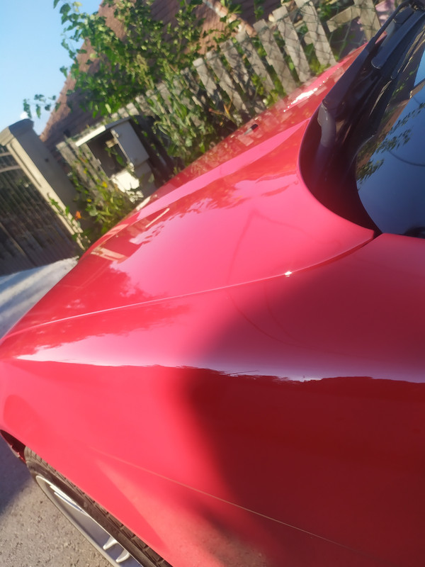

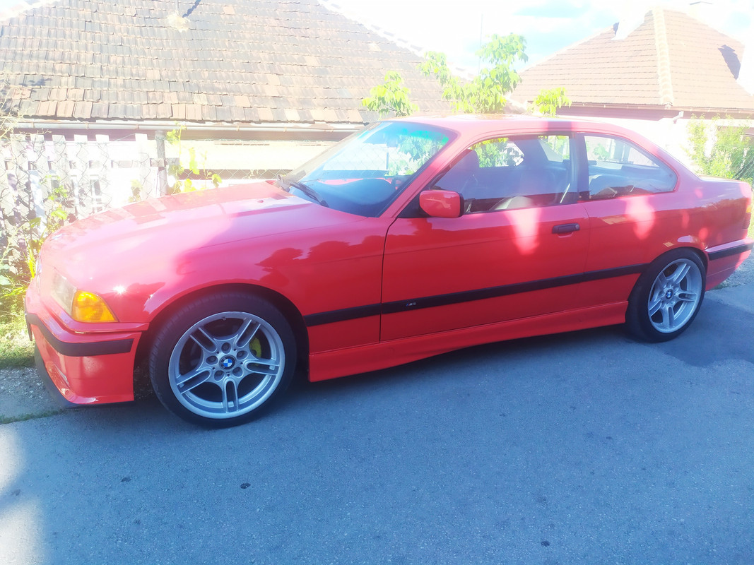

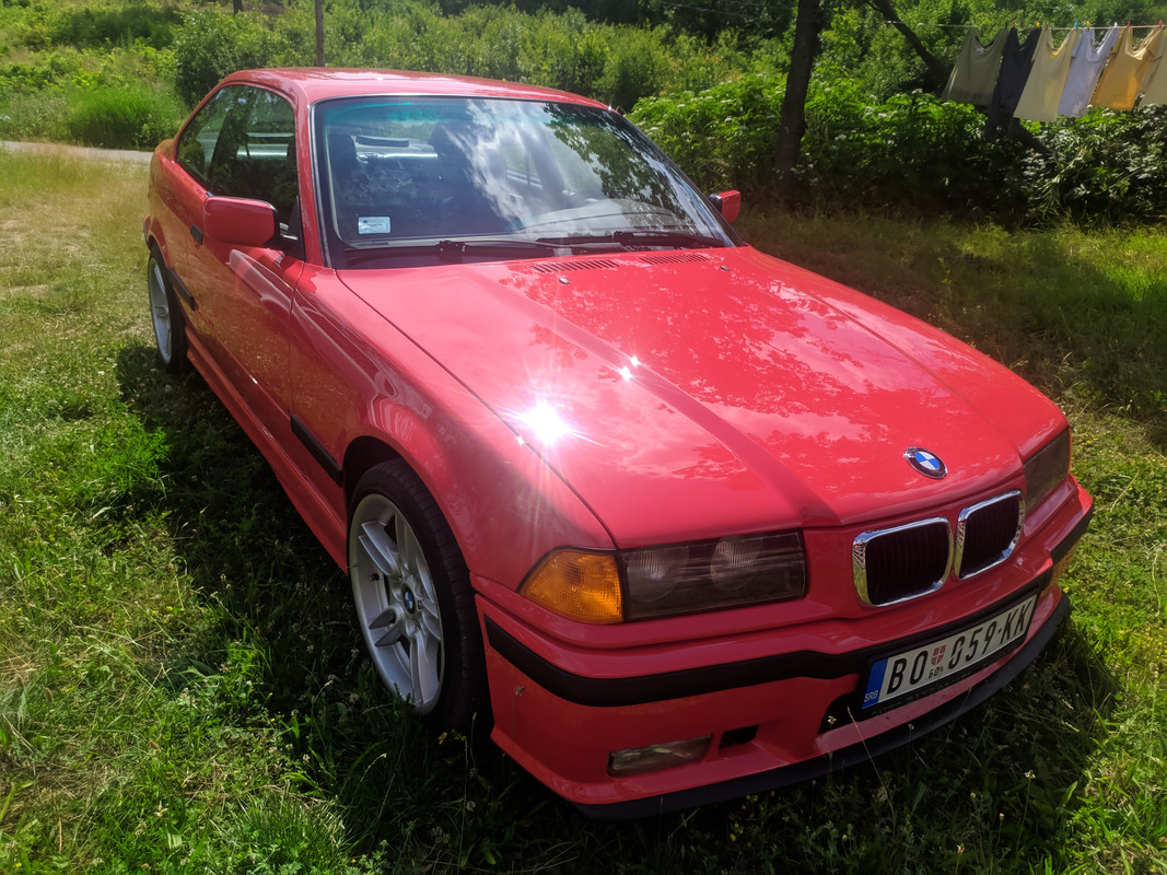

Farba stvarno ispala super, felne mu odlicno stoje. Sa slika mi nije 100% jasno da li si haubu upasovao dobro ili ima malo zazora sa lijeve strane.
