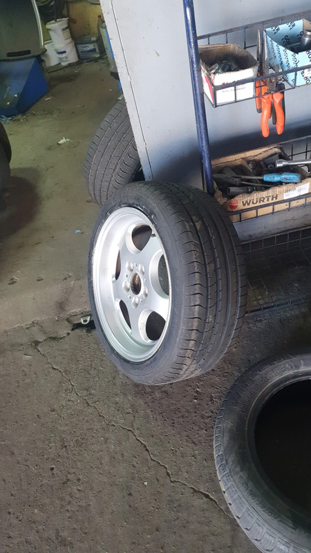

Nažalost, nisam mogao da ga uzmem sa tim M Contour felnama, tako da je prvi zadatak bio uzeti pristojne felne koje će stajati privremeno na autu dok se ne nadje identičan set M Contour "uže-šire".
Najbolji predlog je bio uzeti Style 109 felne i nove gume koje posle mogu iskoristiti za M Contour, tj. style 23, 24, ili 39.
IMG-00d0d20f68698c13f95f42aad0203d1f-V.j
Kupili smo 4 nove gume Sava Intensa UHP 2 u dimenziji 225/45R17 za style 109 felne dimenzija 17x8 et49 - Naravno, uzeli smo distancere uz auto od 16mm, nove, aluminijumske, sa novim šrafovima. ET je ovako ispao 33 što je gotovo identično fabrici.

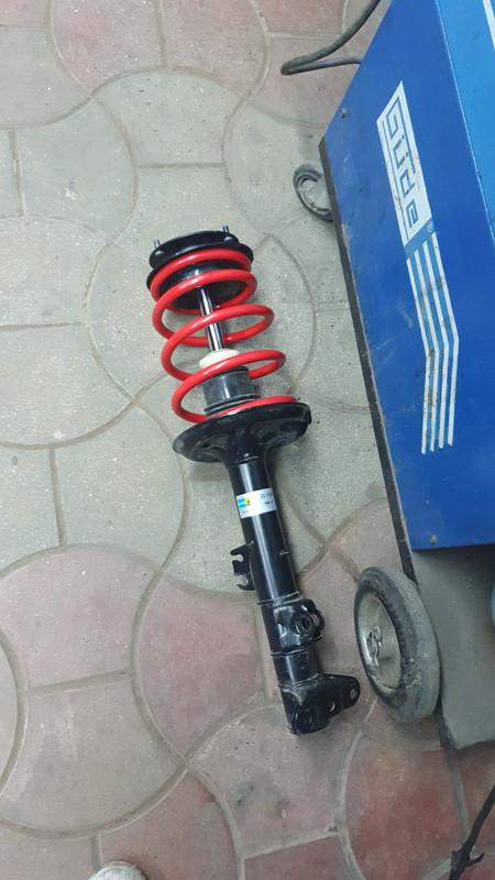

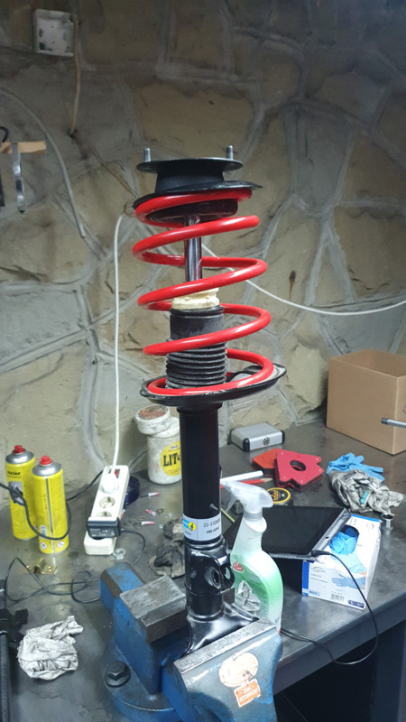

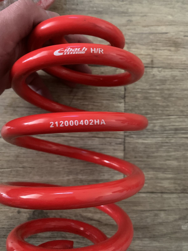

Posle samo 500km sam znao da opruge nisu dobre za auto koji se vozi svaki dan, tako da sam od vlasnika uzeo set takodje novih Eibach Sport Line opruga i to je bila prva "modifikacija" - Podići auto i napraviti ga udobnijim i lakšim za voziti svaki dan.
IMG-4975f7f12313ed98efc34b25d8185511-V.jIMG-02b7c13e2e00c07be73e108973d5c849-V.j
U pomoć sa oprugama je uskočio i @terza, ali su konačno bile montirane.
IMG-b2eb4b95b96b7005e49a200f89224e05-V.jIMG-fe37346bb51f426219ce43454f3bb4d3-V-1

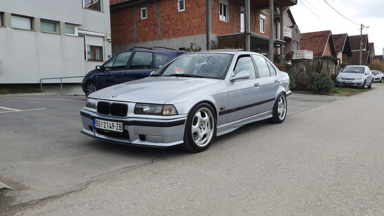

Malo je reći da se auto transformisao i vozio daleko lepše. Malo viši tako da ne kači ležeće, trunku tvrdju tako da se podizanjem nije izubilo na upravljivosti.
Ovako izgleda sa felnama i vešanjem trenutno.
