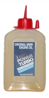

Bmw mašinsko ulje Twin Power Turbo LL04 5W-30
Moram priznati da me pomalo strah vise da otvaram pitanja.
Ako nekome smetam, neka me zaobiđe.
Pitanje; momentalno mi je u motoru Castrol Edge 5w30 LL.
Medutim, saznao sam za Bmw mašinsko ulje Twin Power Turbo LL04 5W-30.
Interesuje me vase misljenje o tom ulju, i treba li da sipam to ulje ili Castrol
Bmw ne proizvodi svoja ulja, vec za njega proizvode renomirani proizvodjachi ulja. Konkretno, mislim da je to BMW ulje identichno tome Castrolovom. Elem, sipaj ono za koje si siguran da je original,  koje je od renomiranog proizvodjacha, koje ima LL04 specifikaciju (samim ti je full sintetika), i gradacije 5W30 ili 0W30 i necesh pogrijeshiti.
Najveci problem ti je u stvari da si siguran da stvarno sipash to shto pishe na kantici, a ne neku kopiju.
