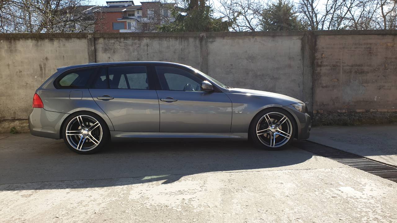

Meni je e92 jedan od najljepsih BMW ikad i definitivno vrijedi ulagati u njega. Jos da mu nabacis 18" felne od 335is (ne znam koji je to model felni) i distancere i top. Samo radi 🤘
Meni su ove bez premca, a imaju i nesto veci offset. Toliko mi se dopadaju da cu ih mozda uzeti za 4-ku ako nadjem bas ocuvane, 18" a mozda i 19".
Edited by Boban_m
Da, felna je vrhunska. Samo sto mislim da nema u 18, i ne ide mi nekako na trojku kupe. Ne znam zasto, jednostavno se linije po meni ne poklapaju, a felnu bas volim. Ipak mi je ova moja bolja. I za tu 19 otvorenu mora ozbiljna kocnica da bude, cesto izgleda smesno disk na toj felni.
18" je fabricka ugradnja te felne na 335is, bas kao na slici. 19" sam gledao na 335i e92, najvjerovatnije sa 6-tice, razmatrao da kupim ali imale su oziljke od trotoara pa sam propustio. Bolesno izgledaju, 255 na zadnjim, ofset jos veci, distanceri ne trebaju.
