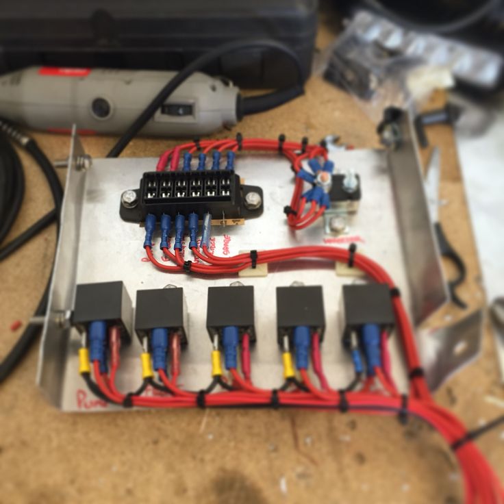

Wulelele 0 Posted July 17, 2020 Author Report Share Posted July 17, 2020 (edited) Nakon gewindi i kocnica , planiram da napravim komplet novu i nezavisnu instalaciju u autu (kupih aftermarket razvodnu kutiju s osiguracima, tacnije za 12 osiguraca) na nju se vezuje 10tak releja i sve sto se bude pakovalo u autu ici ce preko toga..... Nesto ovako, verovatno ce lokacija iste biti u gepeku...gde ce sve to stajati na panelu sa dva pojacala i kondenzatorom za muziku i sve ce se videti jer hocu da sama instalacija bude uradjena tako da bude glavni estetski deo u gepeku Edited July 17, 2020 by Wulelele Link to post Share on other sites

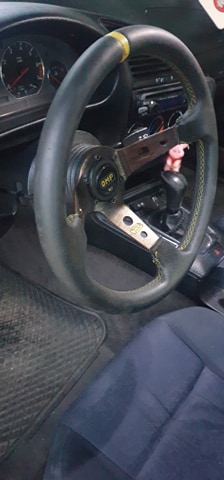

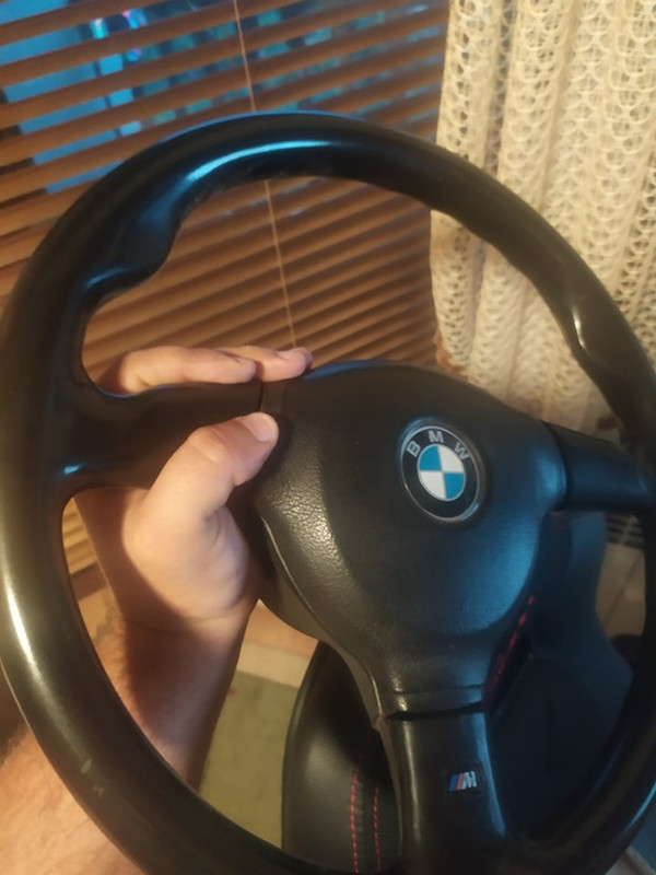

Wulelele 0 Posted July 25, 2020 Author Report Share Posted July 25, 2020 (edited) 18 hours ago, smg said: Topina, bitno je da si ti srecan na kraju ... vidi da spakujes OEM klimu (digitalnu, mnogo bolje izgleda konzola onda, bar po mom misljenju). A kontam da su sada i pristupacne (150-200e) ... Verovatno da hocu samo mi nije trenutno na listi prioriteta jer ja sa ovim autom predjem mozda ali mozda 2000-3000km godisnje...stoga gledam prvo da mehaniku dovedem u stanje u kakvom je limarija sada pa cu onda lako sa dodacima Usput zamenio sam mtech volan koji mi je blejao u sobi za omp duboki , cim stigne isti ovih dana ide na presvlacenje i ulece u auto sto pre... Znam da ce mnogi osudjivati ali zaista mrzim ova sranja od bmw-ovih volana, svi do jednog su katastrofa za lezanje u ruci izuzev Mvolana iz e90ce. Edited July 25, 2020 by Wulelele Link to post Share on other sites

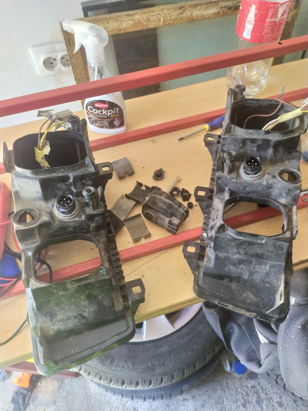

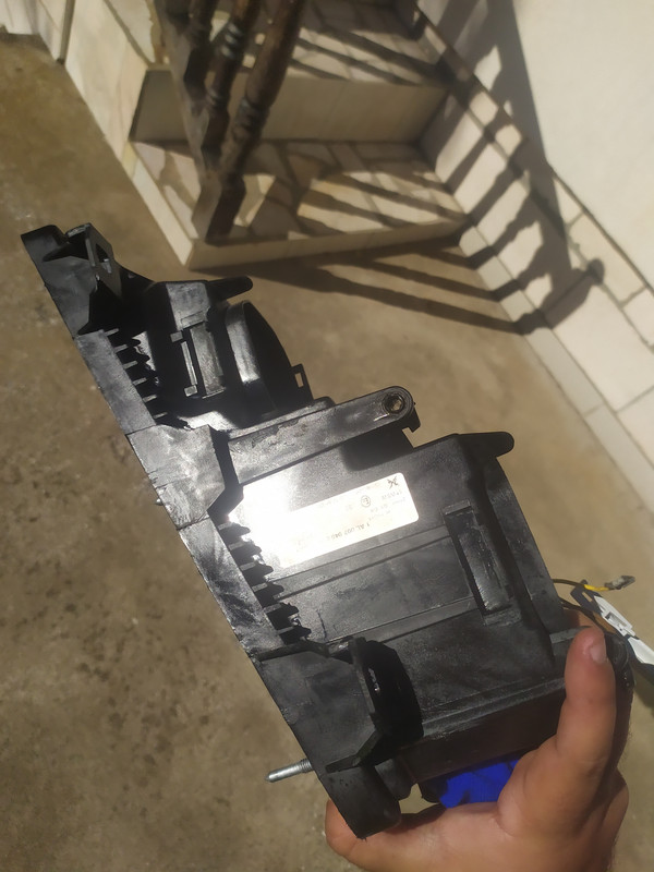

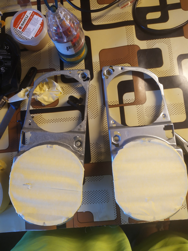

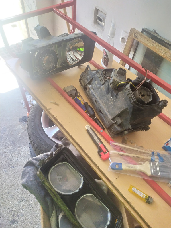

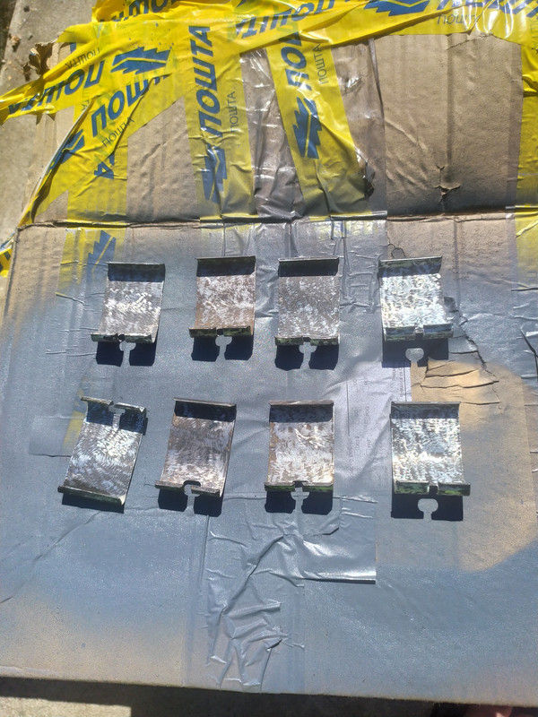

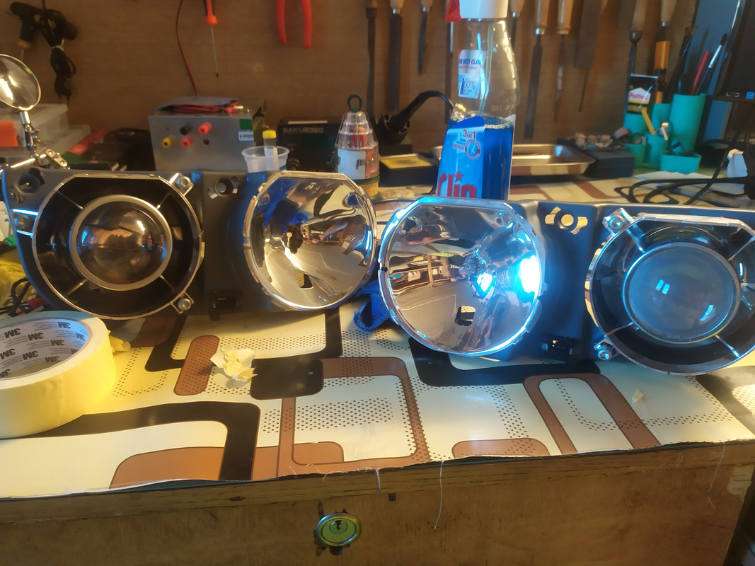

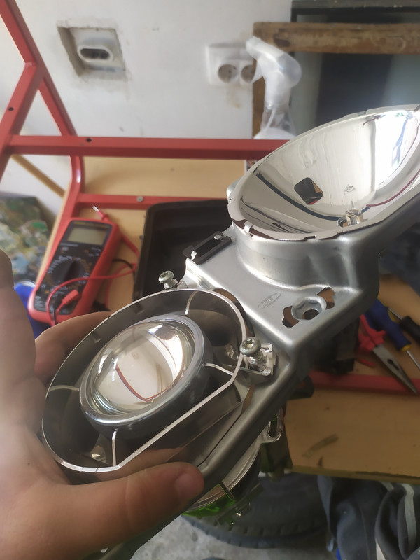

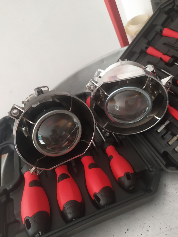

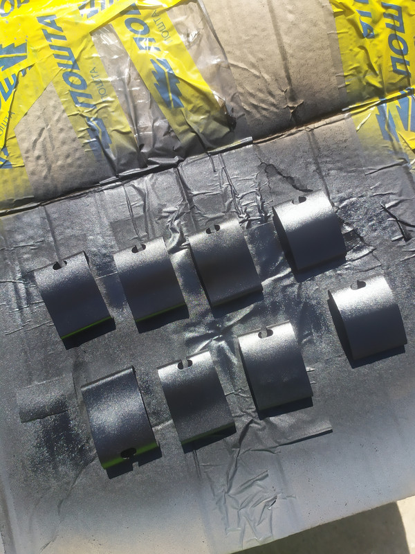

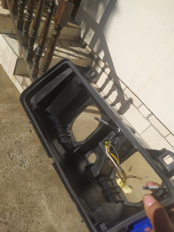

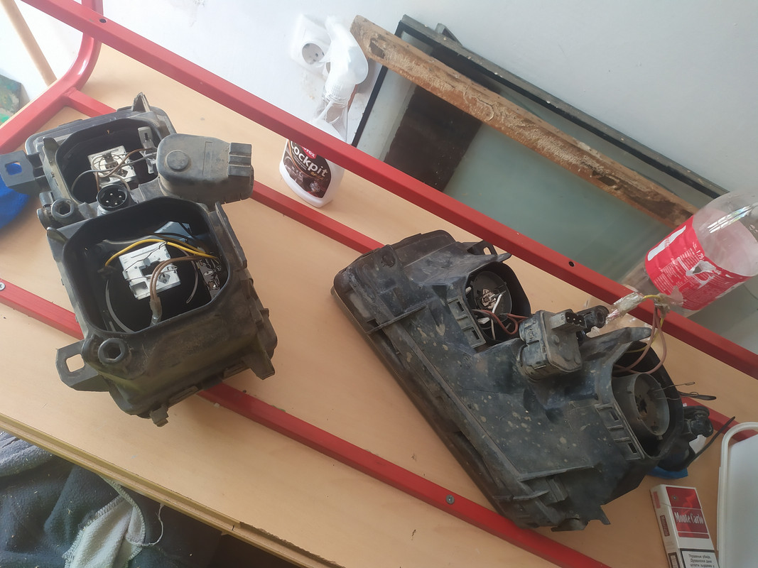

Wulelele 0 Posted July 28, 2020 Author Report Share Posted July 28, 2020 Pocelo se sa pakovanjem farova...uzeti polovni farovi u pristojnom stanju (fali jedan bocni nosac i jedno socivo sa sve staklom nije originalno - i socivo i staklo se pakuje sa drugog seta i sve ce biti kao fabrika) , otvoreni i komplet ocisceni, ofarban nosac iznutra, izvucena instalacija za angel eyes (bice ubacen i US style pozicija sa 4xT5 diodama).... Link to post Share on other sites

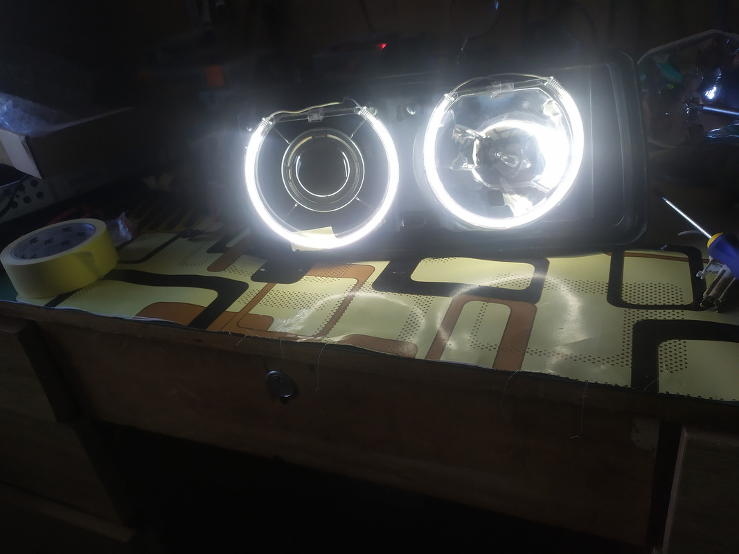

Wulelele 0 Posted July 29, 2020 Author Report Share Posted July 29, 2020 Nisam hteo COB jer su previse jaki a ne zelim da mi pozicija pojede sam auto kada upalim istu...ccfl mi sasvim oke varijanta po pitanju jacine svetla A sto se tice tih prstenova sa promenom boje....ja radim kao elektronicar stoga cu lako s arduinom da isprogramiram sta god zelim da mi svetli...svakako cu raditi komplet rasvetu s adresibilnim diodama pa ce biti svacega ^^ Znam da ce me razapeti kada budem zveknuo diode ispod auta Ali s obzirom da ce auto ici na racing look, smatram da je to stavka koja je obavezna a I dok Jos nemam 30 god moram da iskoristim priliku I prisetim se tinejdzerskih dana 🤣 Bice slika veceras oko nastavka radova Link to post Share on other sites

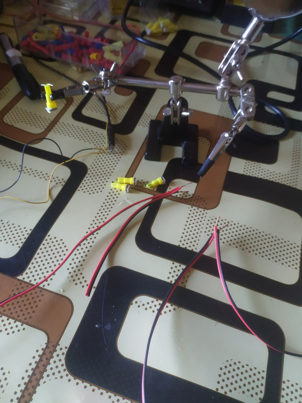

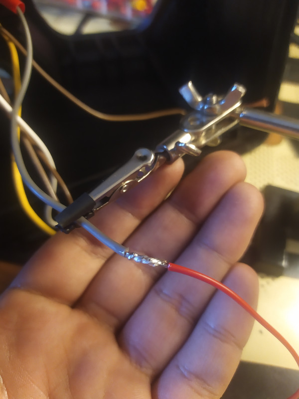

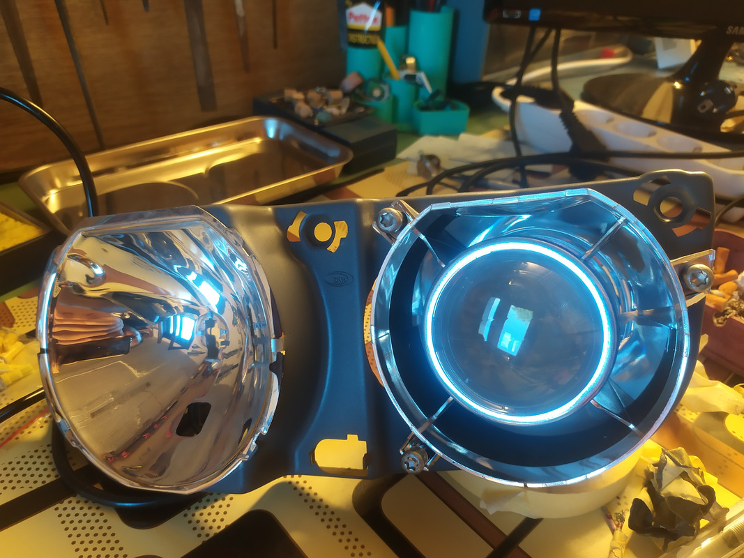

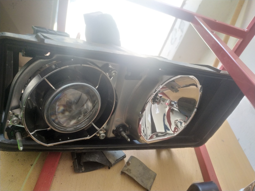

Wulelele 0 Posted July 29, 2020 Author Report Share Posted July 29, 2020 (edited) Farovi su spremni za ugradnju (ceka se samo plata da se kupe xenoni ) ....Prstenovi povezani, modul ubacen unutar samog fara tako da van fara nece biti jedne jedini zice vec sve ide preko fabrickog dzeka na faru Zavrsena instalacija za US style poziciju ( po dve diode idu u svaki migavac).. Edited July 29, 2020 by Wulelele Link to post Share on other sites
