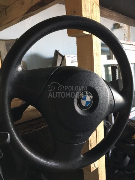

Da li znas mogu li zadrzati airbag? Od ovakog volana:
Na nesto ovako:
images?q=tbn:ANd9GcSsAiqmDTGZX0GU8lkqiB-
Slike su random sa neta...
Lici mida pasuje ovako na oko.
Edited by njegovawisost
7 minutes ago, njegovawisost said:
Mada treba naci neki sa istom perforacijom, a to nije lako xD
Nije ovo isto, ja sam corav ocito... Dakle ako padne, pasce sa airbagom 🙄
Nece pasati ni na jedan volan ovaj tvoj airbag. Po meni najbolje ovako nesto gledati, ako budes malo se zanimao po oglasima izlete sa dosta povoljnom cijenom. A za skidanje imas dosta klipova po youtubeu, mada je malo guravo prvi put :D
