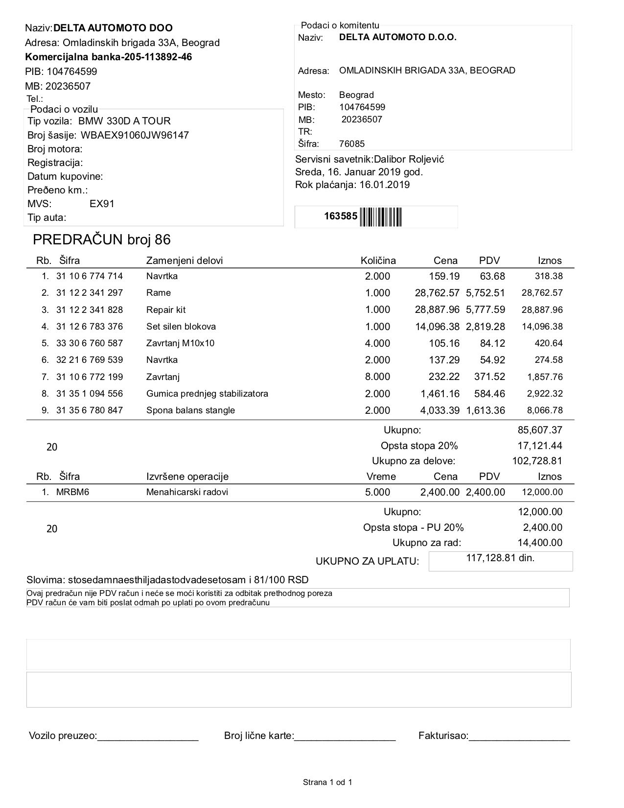

Da neko opet ne pita, nisam bio lijen i kontaktirao sam Deltu za zamjenu viljuški, dobio ponudu i evo je:
Ovdje je navedeno nešto kontradiktorno u stavkama 2 i 3, a to je da se lijeva viljuška uzima nova, a desna iz repair kita, ali je naknadnim razjašnjavanjem utvrđeno da su obje zapravo repair kit (odnosno nove ne postoje), ali je neko različito preveo jedno i drugo. Dodatno, ovo je ponuda iz Servis 6+ sa uračunatim popustom, ali i uračunatim gumicama balans štangle i stabilizatorima (dodatnih 4-5k dinara kod Ace, jer ih sam uzimam iz Autolajne). Takođe, obratiti pažnju da oni za ovaj posao računaju PET radnih sati po 20€ - dakle 100€ samo ruke.
Dakle, mene će ova igranka izaći oko 250€, što je za 739.75€ manje nego da sam stavljao nove dijelove u BMW servisu (kod njih je po kursu na današnji dan ovaj predračun jednak 989.75€). Kako neko gore reče, dijelovi za vozila stara 20 godina koštaju pola vrijednosti auta uskoro. Nemam ja ništa protiv održavanja auta u ovlašćenom servisu, plaćanja znanja i rada njihovog stručnog osoblja, ali nisam majmun da za auto star 16 godina plaćam dijelove kao da je juče izašao iz fabrike.
Za ove novce tačno znam šta dobijam i tačno znam šta da očekujem i koliko će da traje - sasvim sigurno duže od ovih novih iz BMW servisa.
Meni ostaje samo da razjasnim šta to košta 150€ i to je to, mada i nije toliko bitno. Svakom svoje na čast ide.
