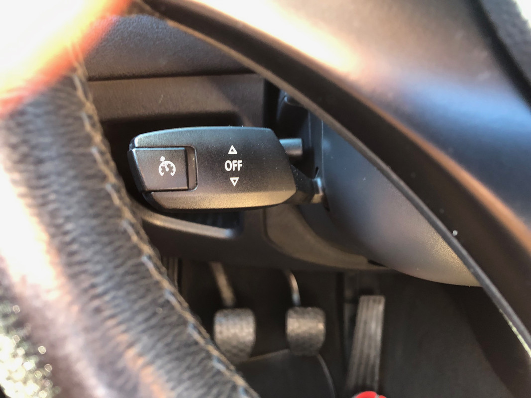

1) Kod Bate montiran tempomat (konacno), uzeo sam ablender koji ima i dugme za utomatske brisače za buduću montažu nove šoferke... Proban u gradu i na auto putu, radi perfektno...

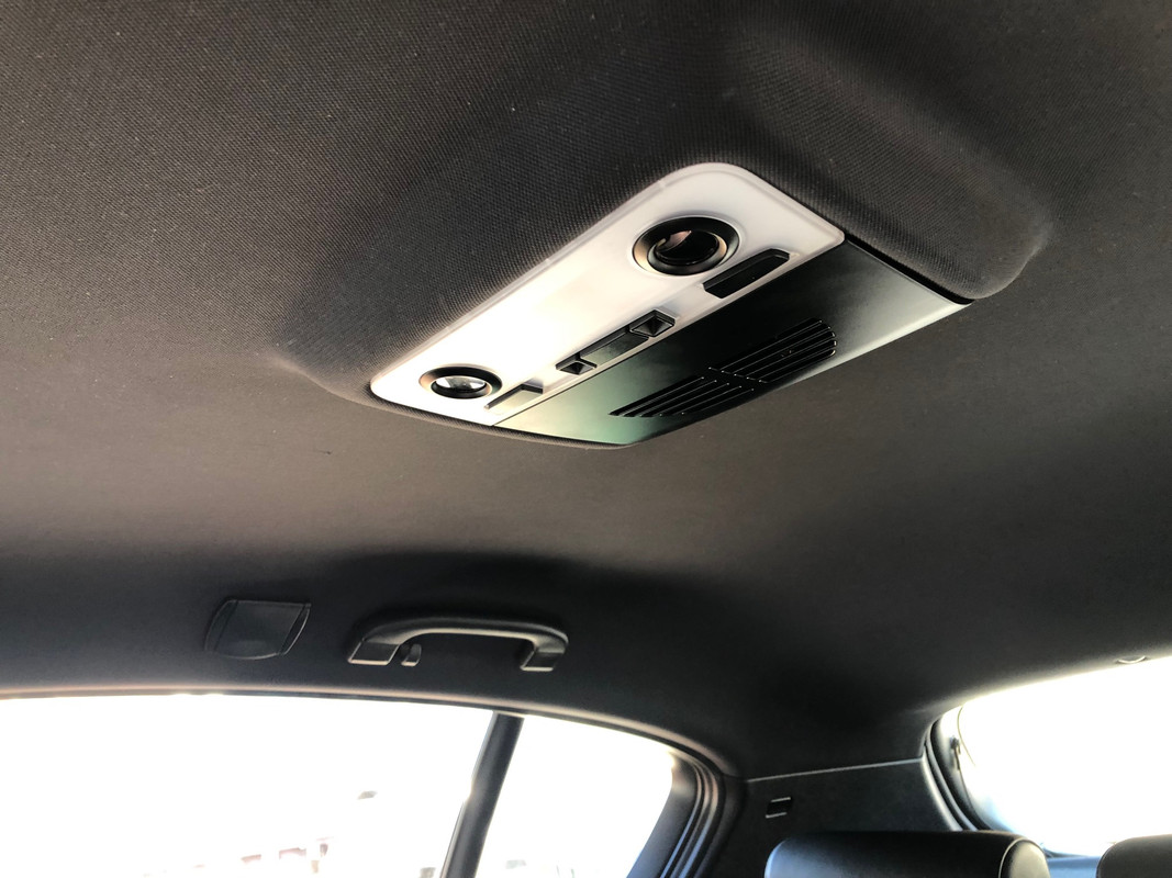

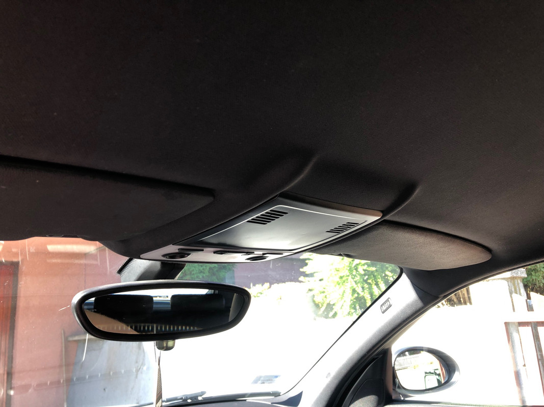

4) Montirano crno nebo sa crnim komponentama iz M verzije. Ovo nebo ima i svetlo iznad suncobrana, komplet centralu alarma sa senzorima, odvojena svetla pozadi... U sve ovo smo "metnuli" LED komplet kupljen sa... iz inostranstva🤣 Stavljene nove žabice na mestima gde su falile/popucale

Staro nebo sive boje sa svim komponentama ide u oglase za 30€, ako nekom treba može i dogovor...
