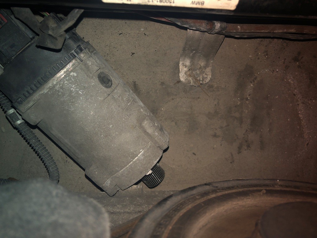

Ko vozi F30 moze da mu se desi ova  veoma neprijatna situacija ... :)
Sta se desilo sva tri srafa koji su od aluminiijuma su pukla od elektro servo motor izletio iz lezista bez ikakvih prethodnih naznaka srecom bio sam parkiran i krenem i pocnu zvukovi grebanja cviljenja i volan zablokirao pet cenata u jednu pet u drugu stranu moze...Kad sam digao haubu imao sam sta vidjeti...
Srecom nadam se da su samo srafovi problem...parolom snaci se svezao sam motor sa cim sam imao u tom momentu :D Dobio sam volan al bez serva
Nedelju dana pre bio sam u BMW oko zakazivanja servisa prednjih kocnica i njihov sef servisa mi je rekao da na mom autu imaju da provjere neke sarafe kao opoziv i zamjene ako ima potrebe na trapu. Zakazao ja ali zbog obaveza odkazao na neko vrijeme  sto sam i uredno prijavio im.
Posle ove havarije  nisam bio lijen provjerio sam kod BMW  za ovo i kazase ljudi da je ovo recall i da ovu stvar BMW priznaje kao gresku i da ovo saniraju na njihov trosak :DSjutradan odem i  pitam ovog sefa  koje sarafe tacno provjeravaju na trapu  kaze to su sarafi na el motoru na letvi volana :D  Eto nadam se da ce zavrsiti to kako treba i bez mojih troskova.Vozilo je kod njih pa cemo vidjti sta ce biti...
Zavrsieno sve na racun BMW,sve novo kompletna letva sa motorom i glavom upravljaca  i regulaza trapa:
Koliko sam shvatio ovo bi me kostalo da sam placao oko 2650e

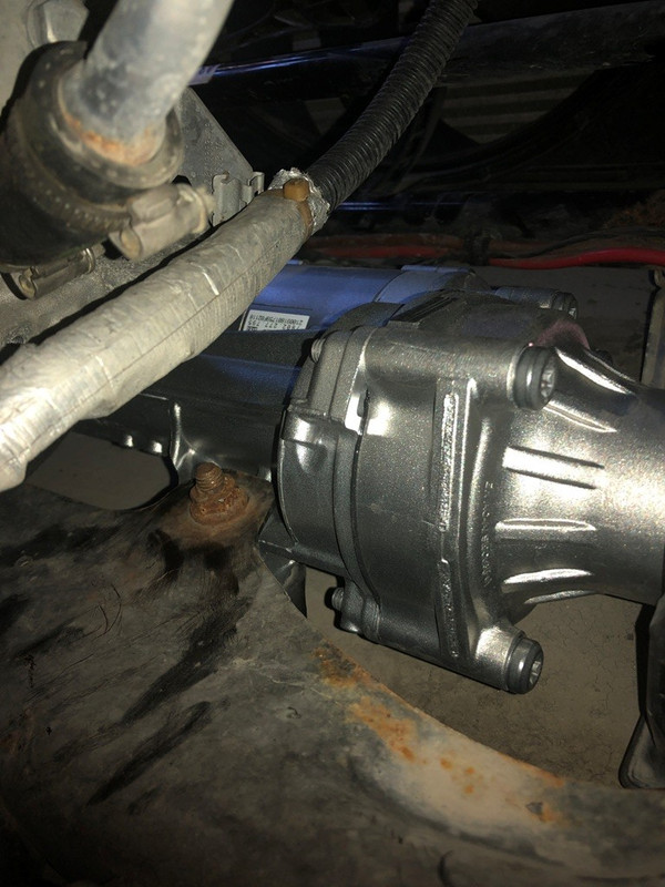

Аууууу гледам слику,навртке све струлиле,још доста делова јбт реко нека Коцка! Хоћеш врага оно Ф30....мој Е36 није тако кородирао око мотора....која беда јбт!

Doduse, aluminijumski srafovi su sada sastavni delovi novijih premijum modela auta. Narocito oko trapa/sistema upravljanja. Obicno prilikom radova na tim mestima, potrebno je ugraditi i nove srafove. Desava se da stari alu. sraf nije moguce ponovo ugraditi, kao u slucaju celicnog.
3 hours ago, Delija said:
Odakle je uvezen? Da nije Holandija? :)
Made in Germany direktno od BMW Munchen.Ovakvih slucajeva  ima dosta slucajeva slicnih ovome zato je BMW i uradio RECALL ovoga.

Ма ово моје сокоћало је увезено из Аустрије! Људи,сада му је 20 година није у оваквом стању! Овај ЛАФЕТ(држач мотора) има за 10 година да струли скроз....јбт....аууууу...
Auuu ljudi, pa stvarno neko nije normalan ovde. Pod tim mislim na inženjere BMW-a. To što vidim je "galvanic corrosion" kako bih rekao po slikama. A to nikako ali nikako ne bi smelo da se pojavi tu gde se pojavilo! Dva različita metala u kontaktu jedan sa drugim korodiraju drugačijim brzinama zbog različitog elektropotencijala. Auuuuu i to stavili tri aluminijumska šrafa na metalno telo serva da drže?! Jbt. jel me neko zajebava? auuuuu To je ono što se dešava na alu felnama kad "zalepe" ali ovo...nemam reči. To očekujem na Ladi Nivi da vidim...
Voleo bih da nisam u pravu i da me neko ispravi. Mislim ljudi...pa ovo da se desi tokom vožnje neko može da pogine.
