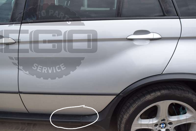

Mnogo toga mi je nejasno, tacnije nepojmljivo. Ne mogu da poverujem da je auto u toj klasi takav les. Totalno mi je nejasan ovaj deo, molim te pojasni: iapod donjeg ruba zadnjih vrata mogu celu ruku da gurnem dok su vrata zatvorena i bukvalno diram sediste, kad se vozi unutra duva cunami kroz rupu.” 😆
Edited by Nismo
Evo da ti objasnim slikovito 🙂
Na oznacenom mestu, kad su zatvorena vrata, lagano gurnem celu ruku ispod vrata u unutrasnjost auta. Na tom mestu duva vazduh u unutrasnjost vozila kad se auto vozi.
