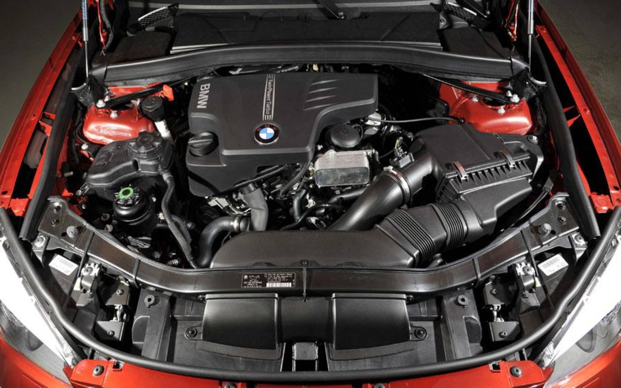

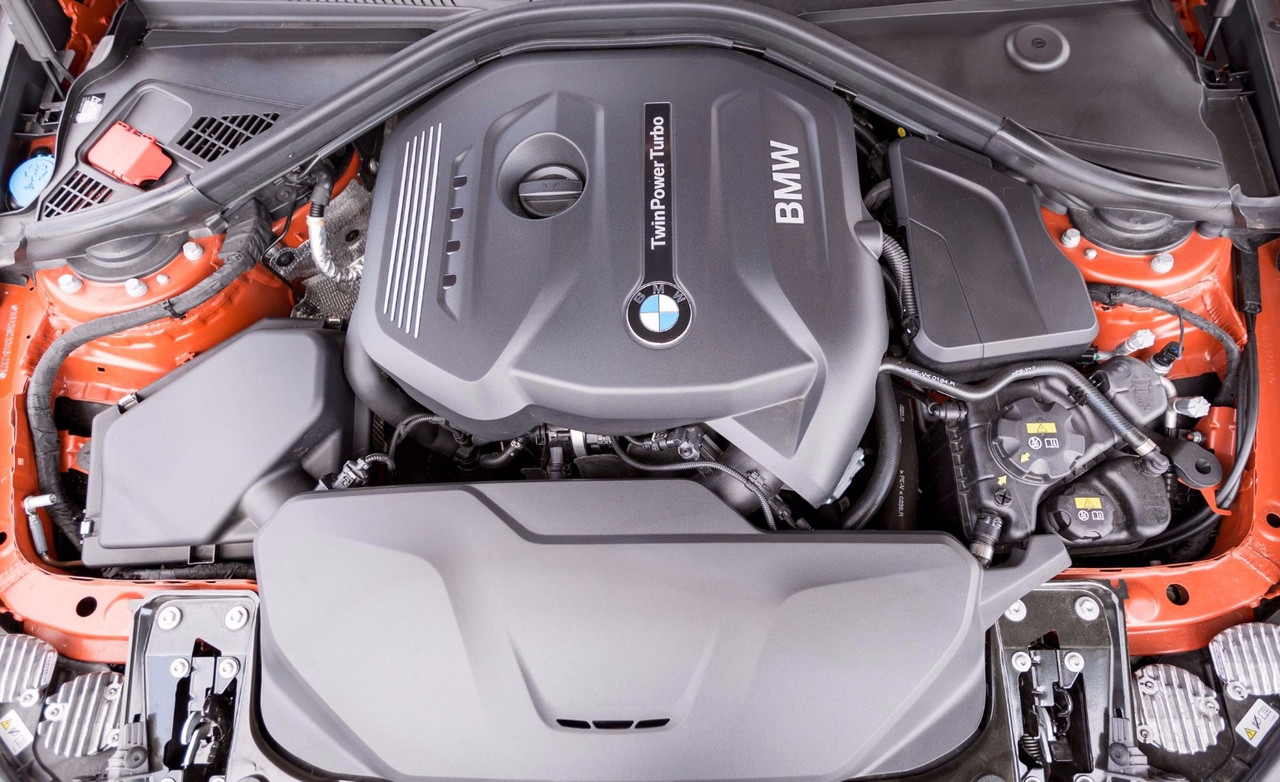

Benzinski N20 turbo 4 cilindra 2011-2017
Kazu da je noviji b48 dosta bolji.
Razlika na prvi pogled ako nekom zatreba
N20:
b48:
